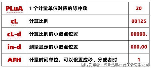

  • 摘要:转速表,又可以称为线速表、频率表,可配接各种光电开关、接近开关、磁电式传感器、旋转编码器等。当仪表首次投入使用时,在完成传感器连接后,必须进行测量参数的配置操作,方可实现准确的数值显示。
转速表线速表、频率表测量参数主要有5个PLuA1个计量单位对应的脉冲数cL计算比例cL-d计算比例的小数点位置in-d测量显示的小数点位置AFH计量时间单位,可以设置成秒、分或者时现场测线速,一圈20个脉冲,周长1.25m,要求显示每分钟走了多少米,且小数点保留2位。这时,需将PLuA设为20,cL设为00125,cL-d设为00000.,in-d设为000.00,AFH设为1,即可。
