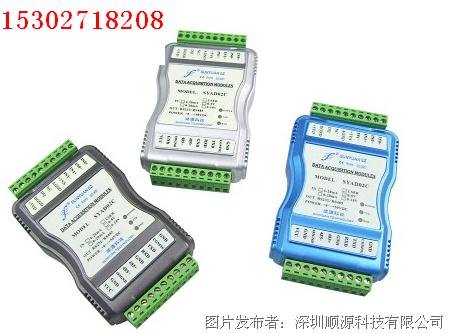

      SunYuan   SYAD系列产品实现传感器和主机之间的信号安全隔离和高精度数字采集与传输,广泛应用于RS-232/485总线工业自动化控制系统,4-20mA / 0-10V信号测量、监视和控制,小信号的测量以及工业现场信号隔离及长线传输等远程监控场合。通过软件的配置,可接入多种传感器类型,包括电流输出型、电压输出型等等。
   产品内部包括电源隔离,信号隔离、线性化,A/D转换和RS-485串行通信等模块。每个串口最多可接256只ISO AD系列模块,通讯方式采用ASCII码字符通讯协议或MODBUS RTU通讯协议,其指令集兼容于ADAM模块,波特率可由用户设置,能与其他厂家的控制模块挂在同一RS-485总线上,便于主机编程。
          SYAD系列产品是基于单片机的智能监测和控制系统,所有用户设定的校准值,地址,波特率,数据格式,校验和状态等配置信息都储存在非易失性存储器EEPROM里。
   SYAD系列产品按工业标准设计、制造,信号输入 / 输出之间隔离,可承受3000VDC隔离电压,抗干扰能力强,可靠性高。工作温度范围- 45℃~+80℃。

● 支持一路DS18B20温度信号输入,分辨率0.01℃
● 数据采集隔离转换成RS485/232支持ModbusRTU通讯协议
● 测量精度优于0.05%
● RS-485/232输出,可以程控校准模块精度
● 信号输入 / 输出之间隔离耐压3000VDC
● 宽电源供电范围:8~50VDC
● 可靠性高,编程方便,易于安装和布线
● 用户可编程设置目标模块地址、波特率等
● 低成本、小体积模块化设计方便桌面或导轨安装使用
