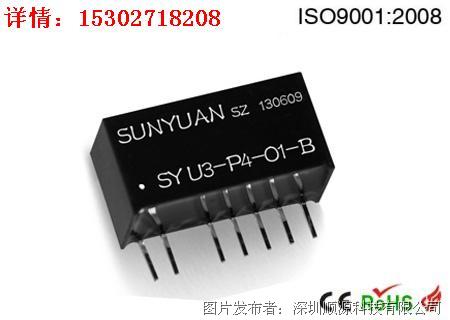

1、VI/IV转换低成本小体积隔离放大器. 新品推广价:38元/PCS
产品简介:SY U-P-O系列电压信号与SY A-P-O系列电流信号隔离放大器,采用小体积(SIP 8Pin)、低成本设计方案,主要用来解决传感器与仪器仪表、PLC、DCS之间:0.4-2V/0-5V/1-5V/0-10V/0-20mA/4-20mA等非标准模拟量与标准模拟信号的转换问题。产品具有高精度和高线性度特点,工作电源与信号通道之间的2000VDC隔离电压,可抑制供电系统中浪涌和共模谐波干扰。产品使用非常方便、免零点和增益调节,无需外接调节电位器等元件,即可实现工业现场模拟信号的简单转换放大功能。
产品资料:http://www.sun-yuan.com/products/html/PDetail_79.html

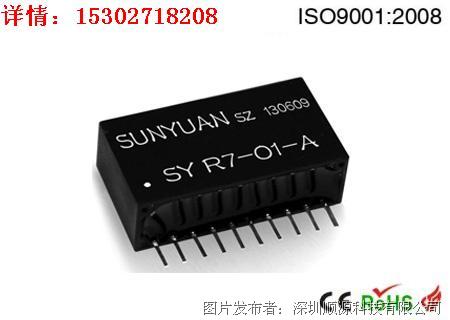

2、位移电位器阻值信号低成本小体积变送器. 新品推广价:38元/PCS
产品简介:SY R-P-O系列位移变送器是一种将位移电阻信号按变化大小转换成与阻值成线性标准信号的低成本、小体积混合集成电路。该变送器采用输入滤波、输入保护电路,高精度稳压基准IC电源电路,放大转换电路,零位满度调节电路等变换电路,外接电源可选用开关电源或线性稳压电源供电。产品具有很高的精度和线性度(优于0.05F.S),常用在内置式电子尺、角位移信号变送器等精密测量仪器仪表中。
产品资料:
http://www.sun-yuan.com/products/html/PDetail_122.html

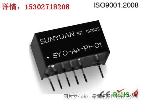

3、两线制4-20mA差分信号采集调理器. 新品推广价:48元/PCS
产品简介:SY C-A-P-O系列是一种两线制4-20mA差分信号采集调理芯片。该IC内部包含有差分信号采集、调理和变换电路。标准输入等效电阻,使该IC能够从传感器回路中采集到差分信号,以满足用户的单片机接收信号的需要。(±9 ~±15V)超宽范围电源供电或选用单电源供电方式,不用接任何调节回路即可以达到现场所需的精度要求,实现两线制4-20mA信号的传输和变送功能。
产品资料:http://www.sun-yuan.com/products/html/PDetail_15.html

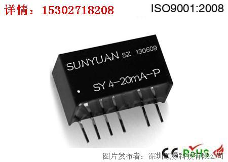

4、两线制低成本4-20mA回路馈电采集调理器.  新品推广价:48元/PCS
产品简介: SY 4-20mA-P是一种低成本设计方案的非隔离型两线制4-20mA模拟信号采集调理器芯片,可将输入有源4-20mA电流信号转换成无源控制信号输出,控制二线制供电(馈电方式)4-20mA电流环路。实现传感器信号采集与模拟量输入输出接口有源负载的匹配,有效解决了采集有源4-20mA电流信号与二线制电流环供电回路接收口电源冲突问题。输出方式是针对24VDC和取样电阻(二线制仪表)相串联的二线制供电回路来设计的,同当前工业现场常用的模拟量输入接口板(上位机)、PLC、DCS或其他仪表含有有源负载的模拟量输入端口相匹配。
产品资料:http://www.sun-yuan.com/products/html/PDetail_16.html
