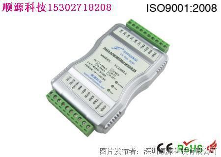

      SunYuan   SYAD系列产品实现传感器和主机之间的信号安全隔离和高精度数字采集与传输,广泛应用于RS-232/485总线工业自动化控制系统,4-20mA / 0-10V信号测量、监视和控制,小信号的测量以及工业现场信号隔离及长线传输等远程监控场合。通过软件的配置,可接入多种传感器类型,包括电流输出型、电压输出型等等。
   产品内部包括电源隔离,信号隔离、线性化,A/D转换和RS-485串行通信等模块。每个串口最多可接256只ISO AD系列模块,通讯方式采用ASCII码字符通讯协议或MODBUS RTU通讯协议,其指令集兼容于ADAM模块,波特率可由用户设置,能与其他厂家的控制模块挂在同一RS-485总线上,便于主机编程。
          SYAD系列产品是基于单片机的智能监测和控制系统,所有用户设定的校准值,地址,波特率,数据格式,校验和状态等配置信息都储存在非易失性存储器EEPROM里。
   SYAD系列产品按工业标准设计、制造,信号输入 / 输出之间隔离,可承受3000VDC隔离电压,抗干扰能力强,可靠性高。工作温度范围- 45℃~+80℃。
产品特点
● 支持一路DS18B20温度信号输入,分辨率0.01℃
● 数据采集隔离转换成RS485/232支持ModbusRTU通讯协议
● 测量精度优于0.05%
● RS-485/232输出,可以程控校准模块精度
● 信号输入 / 输出之间隔离耐压3000VDC
● 宽电源供电范围:8~50VDC
● 可靠性高,编程方便,易于安装和布线
● 用户可编程设置目标模块地址、波特率等
● 低成本、小体积模块化设计方便桌面或导轨安装使用

选型举例1: 型号:SYAD 02C A4   表示4-20mA信号输入,同时支持一路DS18B20温度信号输入。
选型举例2: 型号:SYAD 02C A7   表示0-±20mA信号输入,同时支持一路DS18B20温度信号输入。
选型举例3: 型号:SYAD 02C U1   表示0-5V信号输入,同时支持一路DS18B20温度信号输入。
详情请电:15302718208邓容容

输入类型: 电流输入 / 电压输入
精  度: 0.05%
输入失调: ±0.1 uA/℃
温度漂移: ±15 ppm/℃ (±30 ppm/℃, 最大)
输入电阻: 50Ω (4-20mA/0-20mA/0-±20mA电流输入)
      100Ω (0-10mA/0-±10mA电流输入)
      1KΩ (0-1mA/0-±1mA电流输入)
      大于1MΩ(电压输入)
输入端保护: 过压保护,过流保护
带  宽: -3 dB 10 Hz
转换速率: 10 Sps
共模抑制(CMR): 120 dB(1kΩ Source Imbalance @ 50/60 Hz)
常模抑制(NMR): 60 dB (1kΩ Source Imbalance @ 50/60 Hz)
测温范围:  -55℃~+125℃,固有测温分辨率0.5℃。
通  讯:  协议 RS-485 或 RS-232  ASCII码字符协议 和 MODBUS RTU通讯协议
       波特率(300、600、1200、2400、4800、9600、19200、38400bps)可软件配置
地址(00H~FFH)可软件配置
通讯响应时间:100 ms 最大
工作电源:  +8~50VDC宽供电范围,内部有防反接和过压保护电路
功率消耗:  小于1W
工作温度:  - 45~+80℃
工作湿度:  10 ~90% (无凝露)
存储温度:  - 45 ~+80℃
存储湿度:  10~95% (无凝露)
隔离耐压:  输入 / 输出 之间: 3KVDC,1分钟,漏电流 1mA
       其中输出和电源共地。
耐冲击电压: 3KVAC, 1.2/50us(峰值)
外形尺寸:  123 x 70 x 30 (mm)
