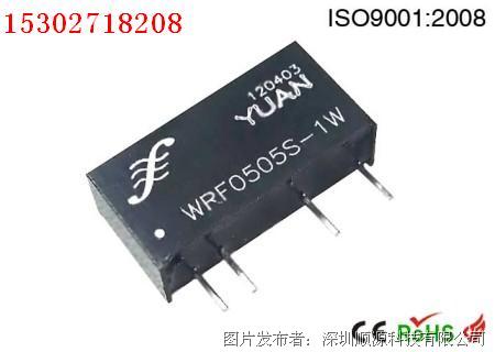

电源模块产品描述
     宽电压输入3KVDC隔离稳压单输出模块电源WRF系列产品,输出具有自恢复过载和短路保护功能,空载时电压不会升高。顺源科技研制生产的 VD / WRF / WRE 系列模块电源,是一款具有高电气隔离和抗浪涌、防静电特性,且输出具有自恢  复过载和短路保护的国家专利产品(国家专利号:ZL 200420042857.1)。近期该产品在电力负荷管理控制终端(用户管理终端)仪表外接RS485/RS232接口安全高隔离(4500V)、抗静电(外端子直接接触:8000V)的相关技术送检中,顺利通过高隔离/抗浪涌/防静电测试。目前已在电力仪器仪表制造行业广泛使用。
  VD / WRF 系列的DC-DC隔离模块电源,采用陶瓷基板、印刷电阻的可靠性工艺制作,能满足工业级振动、潮湿、静电干扰、宽温度(-45—+85 ℃)及其它恶劣环境下的工作。产品有SIP单列和DIP双列封装方式。主要应用领域:电气设备地线干扰抑制,仪器仪表的外接(RS485/RS232 /RS422/USB/IEEE1394等通讯接口)端口电源隔离及变换,仪表壳体接口端子外露金属部位的安全高隔离/抗浪涌/防静电隔离(国家安规标准:8KV以上)。
       DC-DC典型应用、电压极性变换、外接滤波电容的选择、过载短路保护电路和串并联使用详细介绍。正确的使用方法可以延长产品的使用寿命,避免干扰、过热、自激、启动不良等现象的出现以及不可修复的损坏。
       输出滤波电容器的容值要适当。输出电容太大,很可能会造成启动问题。对于每一路输出,在确保安全可靠工作的条件下,其滤波电容的最大容值不应超过10uF。一般建议用4.7uF。若需获得非常低的纹波值时,可在DC-DC转换器输出端串联了一个电感器,这时输出滤波电容的容值不应太大。

  电源模块产品选型举例
产品型号举例    输入电压范围   输出电压 输出电流 效率
WRF0505S/D-1W  4.5-5.5VDC   5VDC   200mA  68%
WRF0512S/D-1W  4.5-5.5VDC   12VDC  84mA   72%
WRF1205S/D-1W  10.8-13.2VDC  5VDC   200mA  69%
WRF2415S/D-1W  21.6-26.4VDC  15VDC  67mA   71%
WRF2405S/D-2W  21.6-26.4VDC  5VDC   400mA  68%
WRF2412S/D-2W  21.6-26.4VDC  12VDC  166mA  77%
