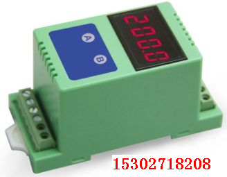

      顺源科技最新研制的SY LED系列低成本、小体积变送器4-20mA两线无源智能化显示控制仪表,专用于传感器与隔离放大器|变送器|PLC|DCS等模拟信号的隔离传输及智能化显示控制。这些LED或LCD 的四位高精度智能化数显表,采用两线制无源型数字调整的工作原理。数显表测量回路中通过的电信号既做为显示表的输入信号,也是该显示表的工作电源。这种两线制无源型工作方式,无需其它辅助电源供电,在工业现场使用中接线简单方便,并具备反向保护和过流保护功能。产品广泛适用于工控智能化、仪器仪表智能化、石油化工、环境监测、轨道交通、电动汽车、智能家居、消防安防、采矿监控等行业对温度、压力、流量、液位、位移、转速、频率等物理量控制点的监测。在工业控制系统中,大多数应用场合是通过各种相关传感器将温度、压力、位移等物理量转化成4-20mA电信号,而智能化数显表可将这些电信号实时对应显示出来,方便人类进行全方位的各种监测与控制。

    SY LED型智能化数显表接线简单方便,体积小、精度高、成本低。传统的模拟显示表采用电位器调节,调节参数单一,不灵活,受温度影响较大。相比于传统的模拟显示表,这种数字表采用两按键操作,由中央处理器CPU进行控制,可实现零点、满量程、小数点、报警、延时等多种参数的设定,具有较强的灵活性和实用性。数显表采用LED显示板,LED各段采用恒流驱动,使4-20mA范围内亮度均匀,并且带反向、过流保护。
    SY LED型数显表用于测量4-20mA直流电流信号,无需外部供电直接在4-20mA回路信号上取电测量。所显示数字并非直接的电流测量值,而是4mA、20mA的预设值,并将测量的电流值相对这两个预设值呈线性显示出来。 例如:4mA设置为0,20mA设置为8000,那么当输入8mA时表就会显示2000,输入12mA时表就会显示4000;又如4mA设置为1000,20mA设置为-1000,输入12mA时表就会显示0,输入16mA时表就会显示-500。数显表的最大显示范围为9999,即四位;最小为-1999。
   SY LED型数显表同时具有报警功能,带两路隔离式开关量输出,可以就地显示、控制与报警。此功能只是从程序上实现,2个PC452光藕焊盘位置预留,待用户有报警需求时再安装。数显表设定了两个报警点,并有正、负报警方向设置。报警点的报警对象针对显示读数,报警时LED面板最后一位小数点闪烁,报警信息通过端口输出可驱动光耦的报警信号。
