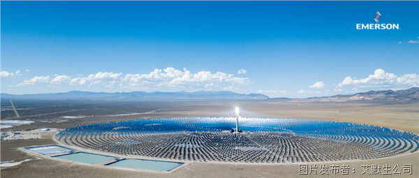

  • 摘要:在 “双碳” 目标推动下,光热发电作为兼具清洁性与储能性的新能源发电技术,成为新能源领域的发展热点。光热发电通过聚光集热系统将太阳能转化为热能,利用熔盐作为传热和储热介质,通过蒸汽系统驱动汽轮机实现发电,可在夜间或阴天持续供电,解决了光伏、风电等新能源发电的间歇性问题。
背景
熔盐作为光热发电系统的核心传热储热介质,具有高沸点、低粘度、热容量大、运行稳定等特点,其工作温度区间可达 290~560℃,能高效实现热能的传输与存储。
精准的熔盐流量测量是保障光热发电系统高效、稳定、安全运行的关键,直接影响系统的热能利用效率、储热精度和设备运行寿命,在光热发电全流程中发挥着不可替代的作用。

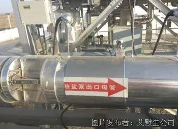

典型测量点工艺参数
热盐泵出口
管径:273mm
壁厚:6mm
管壁材料:碳钢20G
温度:550℃
工作压力:0.92Mpa

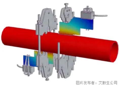

艾默生 Flexim 专为极端温度工况开发出 WaveInjector 高温导波器,这款传感器安装装置在超声波传感器与熔盐管道之间形成高效隔热层,将非侵入式外夹式超声波技术的应用温度范围拓展 -200 至 +630℃,完全适配光热发电熔盐 290~560℃ 的工作温度区间。
该装置通过金属耦合板高效辐射或吸收热量,快速调节传感器夹具的温度,使其始终保持在超声波传感器的正常工作温度范围内,避免高温对传感器的损坏,保障测量精度。WaveInjector 高温导波器采用纯机械结构设计,可直接简便安装在熔盐管道外部,无需破管施工,不改变管道原有结构,且适用于光热电站的各类工况环境,包括潜在的爆炸性区域。
