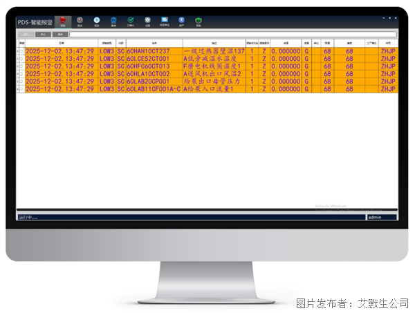

Ovation 语音报警系统基于 C++ 开发,采用 C/S 软件架构,可便捷部署在 Ovation 的任意操作员站。除了具有用户权限管理、测点管理、快照保存与回放、报警确认、报警静音等基本功能,还具备消息推送高级功能。

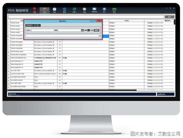

01、测点自定义
用户可以在 Excel 中组态测点,批量导入系统,报警测点没有数量限制。

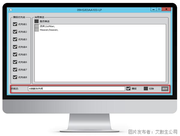

02、播报内容自定义
每个测点语音播报内容,用户可以在系统界面上进行配置,配置好播报文本后,系统自动将文本内容转换为语音进行播报。如果用户未定义播报内容,系统默认自动读取测点在 Ovation 中的描述并加上报警类型进行播报。

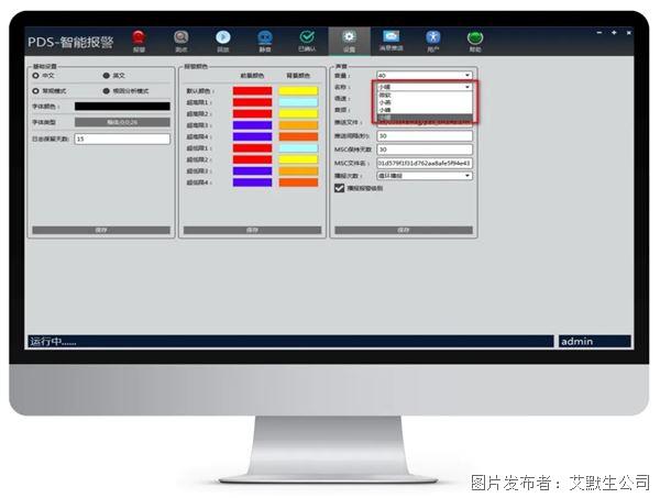

04、男女音切换
用户可根据喜好选择用男音或者女音进行播报。

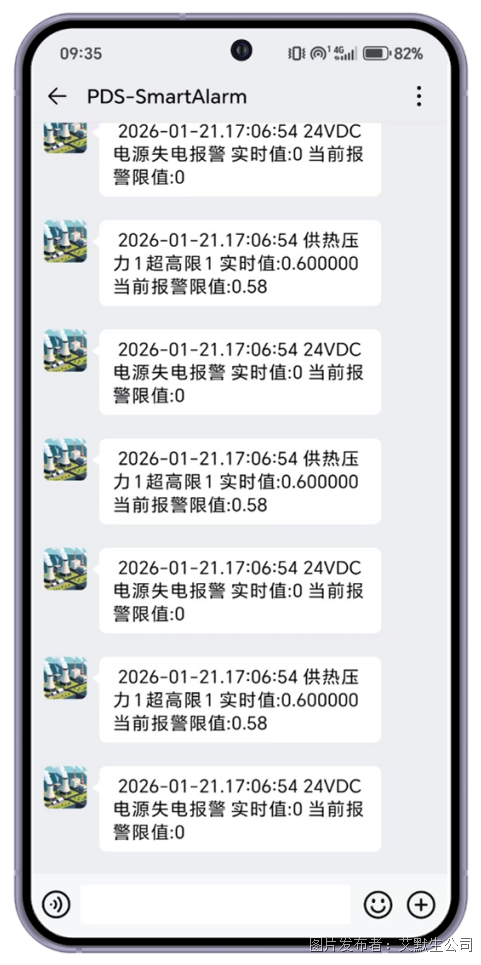

05、消息推送
可以将重要报警通过穿越网闸推送到手机移动端平台,让用户随时随地掌握机组报警状况。
