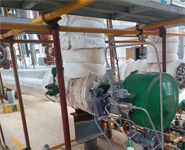

某大型煤化工企业在其高减中减温减压装置中,原有的一体式减温减压器在长期运行中面临严峻挑战:
01、严重振动
设备在高压差(入口 9.8MPaG 至出口 4.4MPaG)蒸汽流作用下产生剧烈机械振动。
02、阀芯卡涩
高温(545°C 入口)高压环境下,阀芯运动部件易发生卡涩,影响调节响应。
03、控制波动
上述问题导致出口二次蒸汽压力波动范围大,温度控制偏差显著超出工艺要求(目标 410°C),对下游蒸汽管网稳定性造成直接冲击,威胁生产安全。

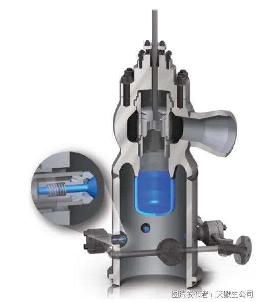

01、高可靠性结构设计
锻造阀体:采用高强度锻造材料,确保在 9.8MPaG 高压及 545°C 高温下具备优异的机械性能和可靠性。
螺栓紧固式上阀盖:设计便于快速开盖,实现内件(阀芯、阀座、阀笼)的高效检修与维护,减少停机时间。
02、卓越的抗振动与防卡涩性能
直动式阀芯 + 全行程阀笼导向:相比先导式结构,消除了先导腔可能带来的不平衡力,显著降低阀芯振动风险;全行程精密导向极大减少了阀芯卡涩的可能性。
小孔式降噪阀笼 + Diffuser 结构:多级降压与流道优化设计,有效分散能量、抑制湍流,大幅降低流体动力噪声和由此引发的管道及阀门振动。
03、精准的温度与压力控制
外环机械可变自动调节多喷嘴:独特设计实现蒸汽流量的精细、线性调节。
高达 75:1 的可调比:在宽广的负荷变化范围内,均能实现蒸汽温度的精确控制,将温度波动稳定控制在 ±3°C 以内。

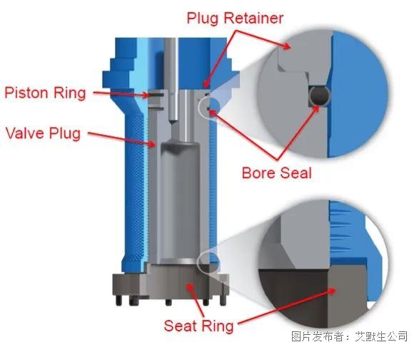

专利 Bore-Seal 阀芯密封结构:在长期高温高压运行条件下,仍能可靠维持V级(ANSI FCI 70-2 Class V) 密封性能,减少内漏。

费希尔 CVX 一体式减温减压器在该煤化工客户高减中装置已连续稳定运行超过6个月,成功克服了高温、高压、大压差及强振动等严苛工况挑战:
显著消除振动与卡涩:设备运行平稳,彻底解决了原有设备存在的剧烈振动和阀芯卡涩问题。
精准控制蒸汽参数:出口蒸汽压力控制稳定,温度波动被严格限制在设计目标范围内,显著提升了下游蒸汽品质的稳定性。
保障长周期运行:阀门展现出优异的可靠性和耐久性,为装置的安全、稳定、高效运行提供了坚实保障。
