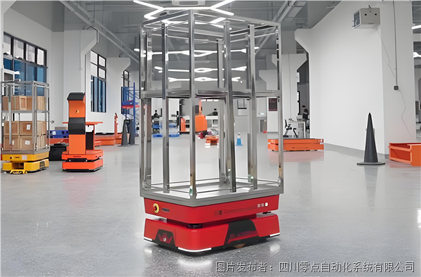

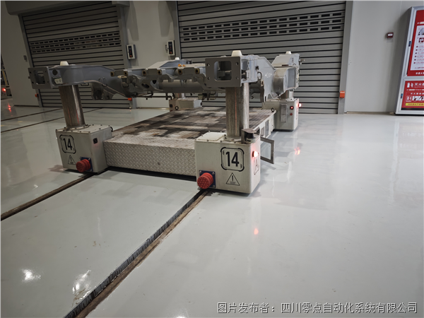

在轨道交通动车组构架维修的关键环节,智能移动机器人(下称“AGV”)小车承担着大型精密构架在维修工位间自动转运的核心任务。
其搭载的4个升降柱,如同“智能机械手”,通过毫秒级协同升降,确保数百公斤的构架始终平稳运行,并精准匹配不同工位的高度接口。一旦升降柱同步失效,将直接导致构架倾斜或对接错位,威胁维修安全与效率。

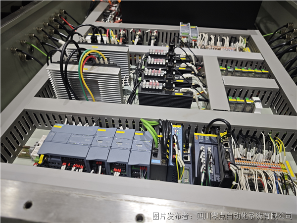

CN-8032-L (PROFINET 网络适配器):
作为西门子S7-1200 PLC控制系统的关键配套设备,构建了AGV控制系统的实时PROFINET通讯主干网,确保PLC指令的高速、可靠传输。
CT-5331 (通讯模块):
将来自PLC的PROFINET协议指令精准、实时地转换为CANopen协议指令。转换后的指令,直接控制AGV的运动伺服电机和4个至关重要的升降柱电机,是保障升降柱毫秒级同步的关键枢纽。

系统运行中突发异常:4个升降柱中偶有一个突然停止响应,导致构架倾斜,高度差超10毫米的安全阈值!客户产线面临停摆风险,紧急联系零点售后服务团队。

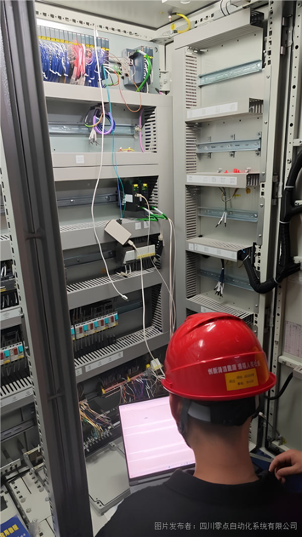

接到反馈,零点技术服务团队抵现场后,迅速展开系统级排查。

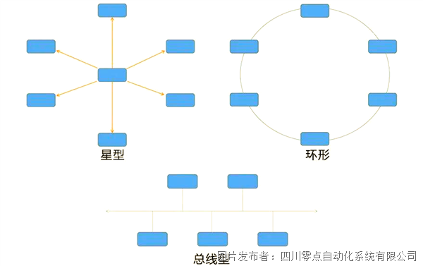

检查网络接线方式:
发现现场由CT-5331模块控制的CANopen网络采用了星型接线方式。
分析关键通讯参数:
控制升降柱的PDO(过程数据对象)事件定时时间设定为1秒——数据未变化时指令每秒仅发送1次,在强电磁干扰环境下极易丢包!
症结确诊——毫秒级指令的丢失导致单个升降柱偶发“失联”,触发高度同步失效。

建议客户将CANopen通讯网络的拓扑结构由“星型”改为“总线型”,减少信号干扰问题。
