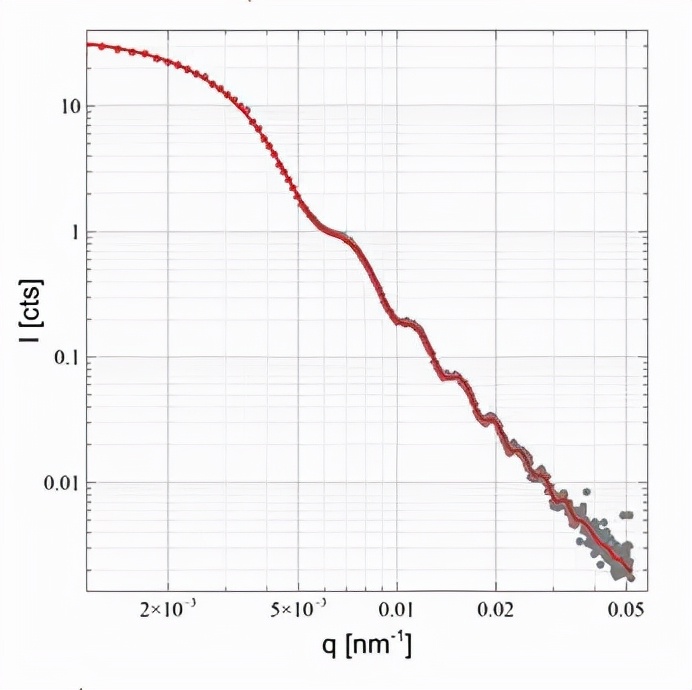

图 2: USAXS测量数据和1.53 µm特定直径的二氧化硅颗粒分散体的拟合数据。
使用简单的IFT(反傅里叶变换)拟合来分析数据。图2显示了IFT拟合曲线与数据点。可以看出,拟合完美的与测量数据吻合。
