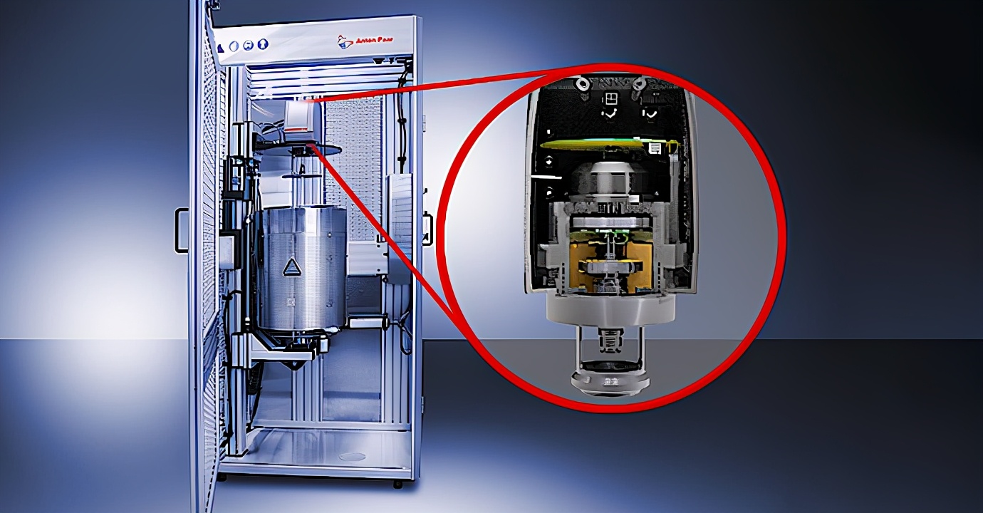

高温熔炉流变仪:FRS
安全性极高且方便样品装载
CE 安全设计确保为整个系统提供全面的保护。本系统结合有气动预定位与步进马达驱动精确定位,在放入固体样品后,确保能将测量系统准确、受控地浸入该样品中。一旦样品熔化后,可自动完成此操作。在此过程中,操作员在安全笼外,受实验室熔炉防护,并使用成熟的安东帕软件 RheoCompass™,该软件在测量过程中支持全自动操作,可对结果进行简单报告和评估。
高温熔炉流变仪:FRS
使用独特的空气轴承马达对黏度极低的样品进行测量
该马达汇聚了安东帕 25 年(自 1991 年)的经验—只需购买安东帕的流变仪便可获得。由空气轴承支撑的同步 EC 马达,其内部转子可进行无摩擦同步运动,以获得最高的灵敏度,因此在很大的剪切速率范围内提供最精准的运动。通过这种方式,可以测量黏度极低的样品且具有前所未有的精度。

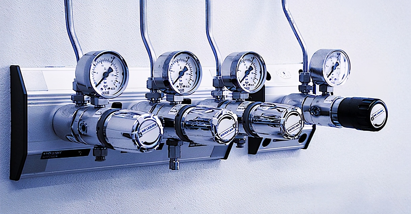

高温熔炉流变仪:FRS
在惰性气体环境下进行测量
凭借 FRS 系统,您可以选择在空气下或惰性气体环境下进行测量。惰性气体环境可防止样品在测量过程中遭受非预期的化学反应,如氧化反应。

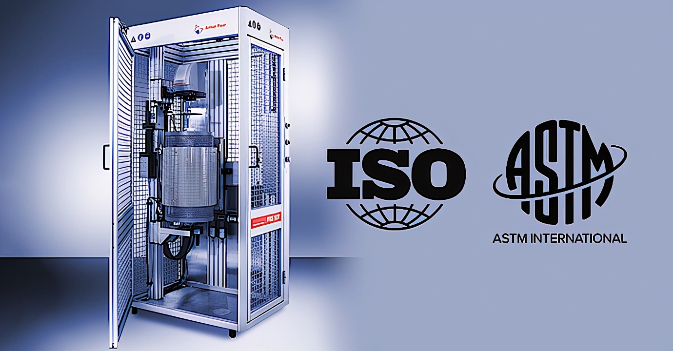

高温熔炉流变仪:FRS
符合国际标准 ASTM C1276、ASTM C965 和 ISO 7884-2
熔炉流变仪系统 FRS 符合国际行业标准:ASTM C1276(利用旋转黏度计测量模制粉末熔点以上黏度的标准试验方法)、ASTM C965(软化点以上的玻璃黏度的测定的标准实施规程)和 ISO 7884-2(玻璃黏度和黏度固定点;第 2 部分:通过旋转黏度计测定黏度)。
