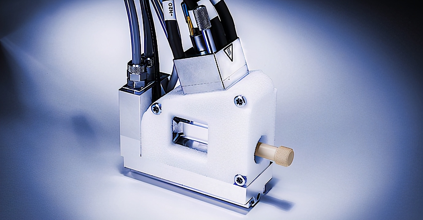

  • 摘要:您可以使用安东帕湿度样品台研究相对湿度 (RH) 和温度对粉末或薄膜样品 SAXS 和 WAXS 的影响。此湿度样品台配有一个湿度发生器,可利用样品台腔内经校准的 RH 传感器精确控制相对湿度。
湿度样品台
分析温度和湿度对样品的影响
了解湿度和温度对样品材料的综合影响,有助于定义合适的运输条件、保质期或稳定性等。您可以使用湿度样品台监测湿度对样品纳米结构的影响:
  • 在 10℃ 至 60℃ 的规定湿度环境(5% 至 95% 相对湿度)下
  • 在 10℃ 至 110℃ 的真空、大气和惰性气体环境下
湿度样品台

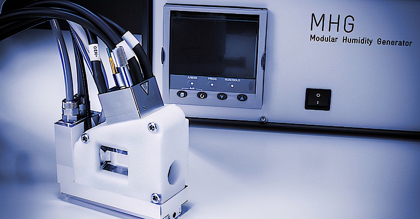

确保精确控制湿度和温度
湿度样品台配有具有出色控制性能的模块化湿度发生器。样品附近经校准的相对湿度 (RH) 传感器和超精度 Pt100 温度传感器可在测量期间提供均匀且明确定义的湿度条件和最大温度均匀性。这非常重要,尤其是在高温和较高相对湿度条件下进行研究时。
