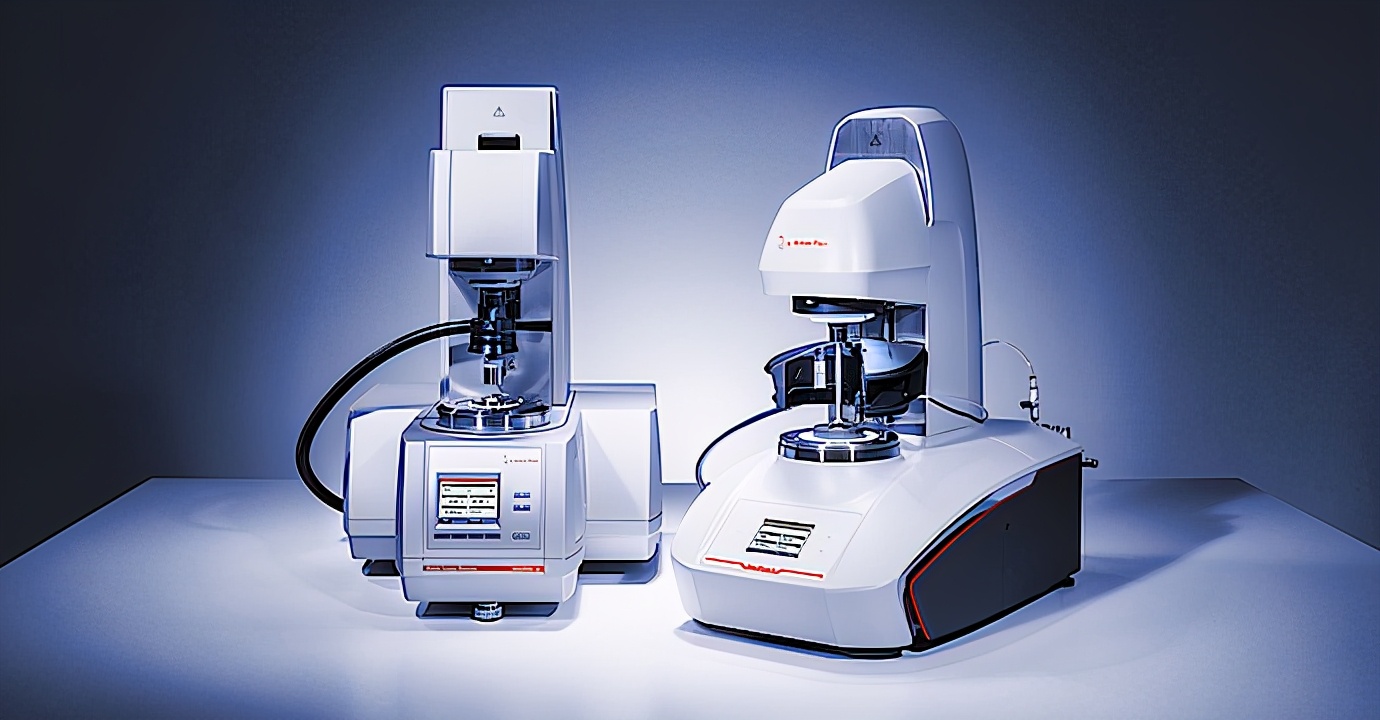

两款型号的流变仪可涵盖沥青流变测试的所有范围
这两款成熟可靠的 SmartPave 动态剪切流变仪能够根据相关标准或使用传统流变方法,在较大温度范围内分析非改性和改性沥青。SmartPave 102 是一款能够满足沥青最高测量要求的仪器,而 SmartPave 92 则专为沥青测试实验室中的质量控制和常规测量需求而设计。

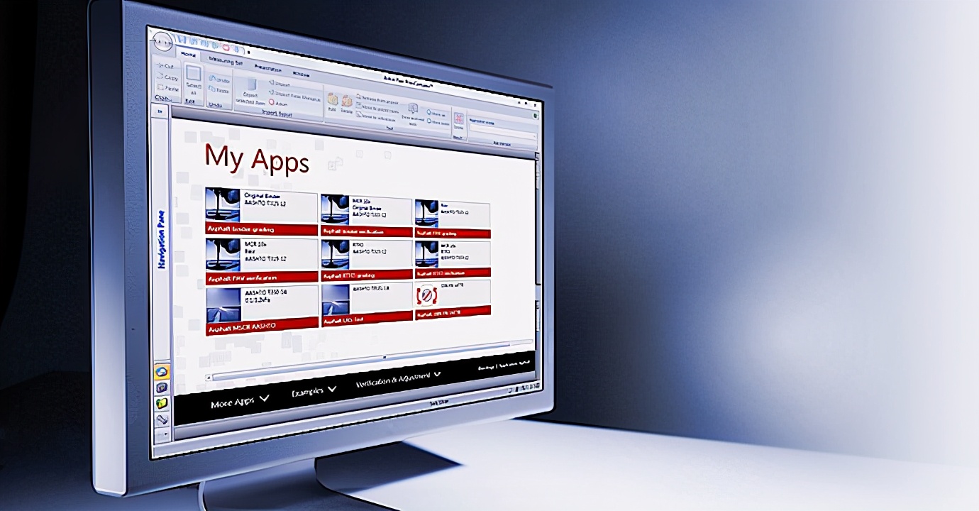

RheoCompass™ 软件:沥青测试的新工具
RheoCompass™ 是一款带领您全面了解和准确洞察自己需求的导航工具。它包含专门针对沥青行业需求而量身定制的多个模板。预定义的测试程序含有分步指示测试模板,可满足 AASHTO、ASTM、DIN EN 和 FGSV 等标准的测试要求。

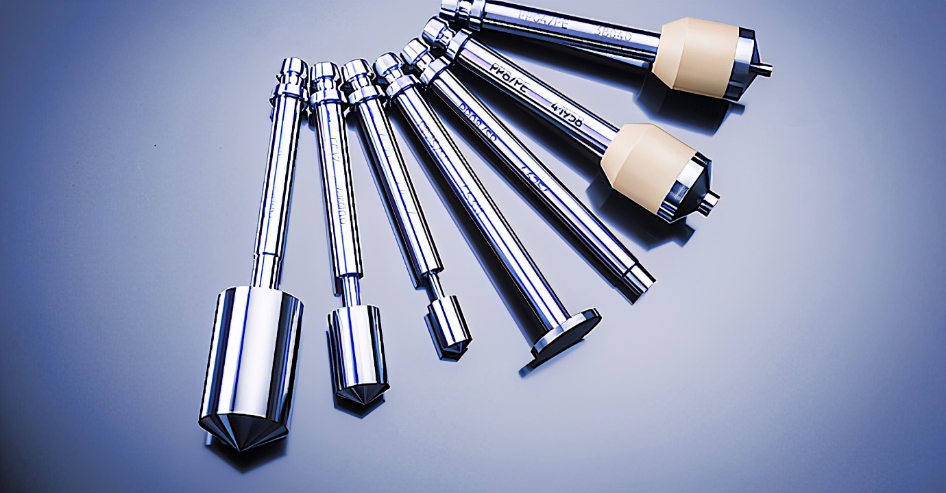

为方便样品处理而配备了独特的附件
SmartPave 92 和 SmartPave 102 独特的温度控制单元是首款在样品上下方均配置加热元件的帕尔帖加热系统。此外,该仪器还配备了当今流变仪领域唯一一款非接触全自动工具识别和配置系统 – Toolmaster™。当测量系统和温度控制系统连接到流变仪上时,它可以立刻将其识别出来,这样就无需手动输入任何数据了。

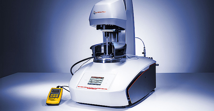

全自动温度校准
安东帕的 RheoCompass™ 软件具有全自动温度校准和验证程序功能。温度精度和稳定性在沥青测试中至关重要。独特的全自动温度校准程序可确保温度偏差<0.1 °C。
