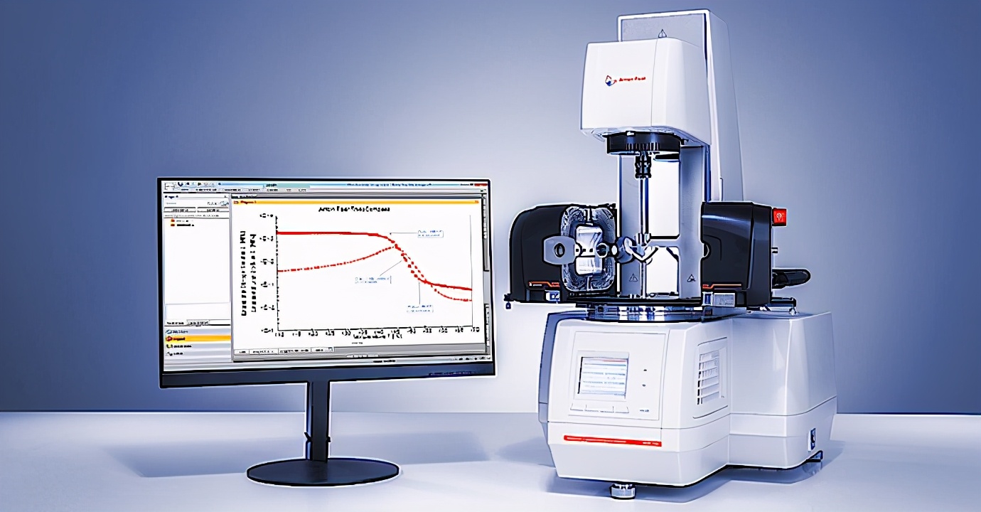

动态机械分析仪:MCR 702e MultiDrive
供稿:安东帕(上海)商贸有限公司
  • 关键词:安东帕,MCR 702e MultiDrive,动态机械分析仪,
  • 摘要:MCR 702e MultiDrive 是功能最多、最强大的研究平台,适用于固体、软物质和液体样品的动态机械分析。独特的设计理念使您能够用一台仪器执行弯曲、拉伸、压缩和扭摆的动态机械分析,标准和高度复杂的流变测量以及热机械分析 (TMA)。该系统采用模块化设计,允许与种类繁多的温控附件及特殊功能附件和测量系统搭配使用,以满足各种不同应用的要求。

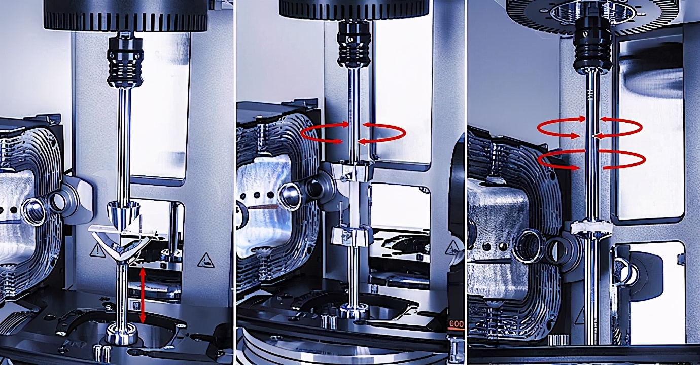

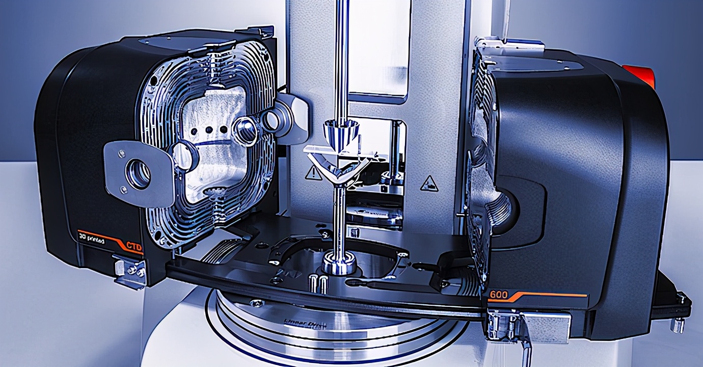

为所有应用设计的双驱动系统
空气轴承支撑的上部旋转马达和空气轴承支撑的下部线性驱动马达相组合,使您可以使用线性马达执行线性动态机械分析,并使用旋转马达执行扭摆动态机械分析。使用一台仪器即可进行拉伸、扭摆、弯曲和压缩的 DMA 以及各种流变学研究,甚至可以进行热机械分析实验。测量模式的选择取决于您的具体应用需求。由于 MCR 流变仪采用了最先进的永磁马达、光学编码器技术和著名的 EC 马达技术,其设计理念保证了 DMA 和流变学的高精度测量。

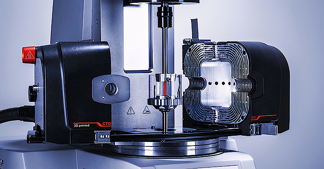

准确控制最重要的流变影响因素 – 温度
优化了对流温控系统,以形成均匀的温度分布,这对精确控制样品温度来说必不可少。此外,基于定制的机械制冷 (-90 °C) 或液氮制冷 (-160 °C)系统,可用于精确控制样品的冷却。另外,还可以与温度控制相结合,同时控制样品的相对环境湿度。每个测量系统包含一个集成的温度传感器,传感器固定在靠近被测样品的位置。这样,测量温度与实际样品温度直接相关,可确保在整个温度范围内具有最高的再现性,无需对传感器进行手动定位。依靠高精度温度控制,为各种测试提供真正准确的测量结果。

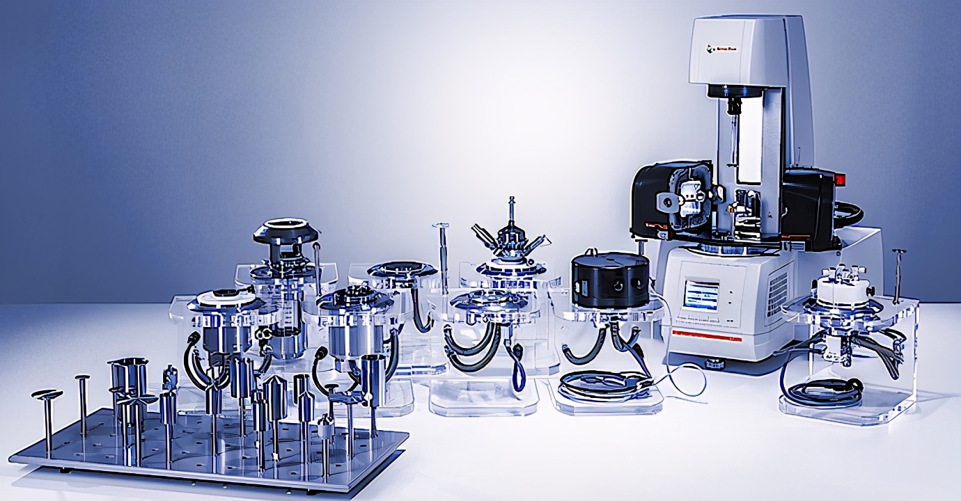

受益于 200 多种流变学配件
除典型的动态热机械分析外,流变测量还可表征固体的变形特性以及流体的流动特性。要测量不同种类的样品,需要使用各种不同的测量系统、附件和控温系统。移除线性马达后,MCR 702e MultiDrive 可配备安东帕 MCR 系列任何测量夹具、温控模块和/或特殊应用模块,以便对样品进行标准和复杂的流变分析。
专用附件和定制解决方案
特殊应用需要创新型定制解决方案。安东帕及其内部开发和生产团队能够为特殊应用提供设备和配件。例如,MCR 702e Space MultiDrive 提供了最大化可用工作空间,这有助于与各种配件和互补的测量仪器组合工作。此外,还可提供用于测量浸没在液体中或最高温度达1000℃的固体测量附件。此外,这些系统适用于在拉伸和扭摆模式下对实心圆棒固体进行 DMA 分析,测量杆适合与任何一次性或定制夹具配合使用。为了测试粉状样品,安东帕提供与弯曲模式 DMA 测量系统配合使用的材料袋。请随时联系我们来讨论您的需求,并查找适合您的测量需求的定制解决方案。

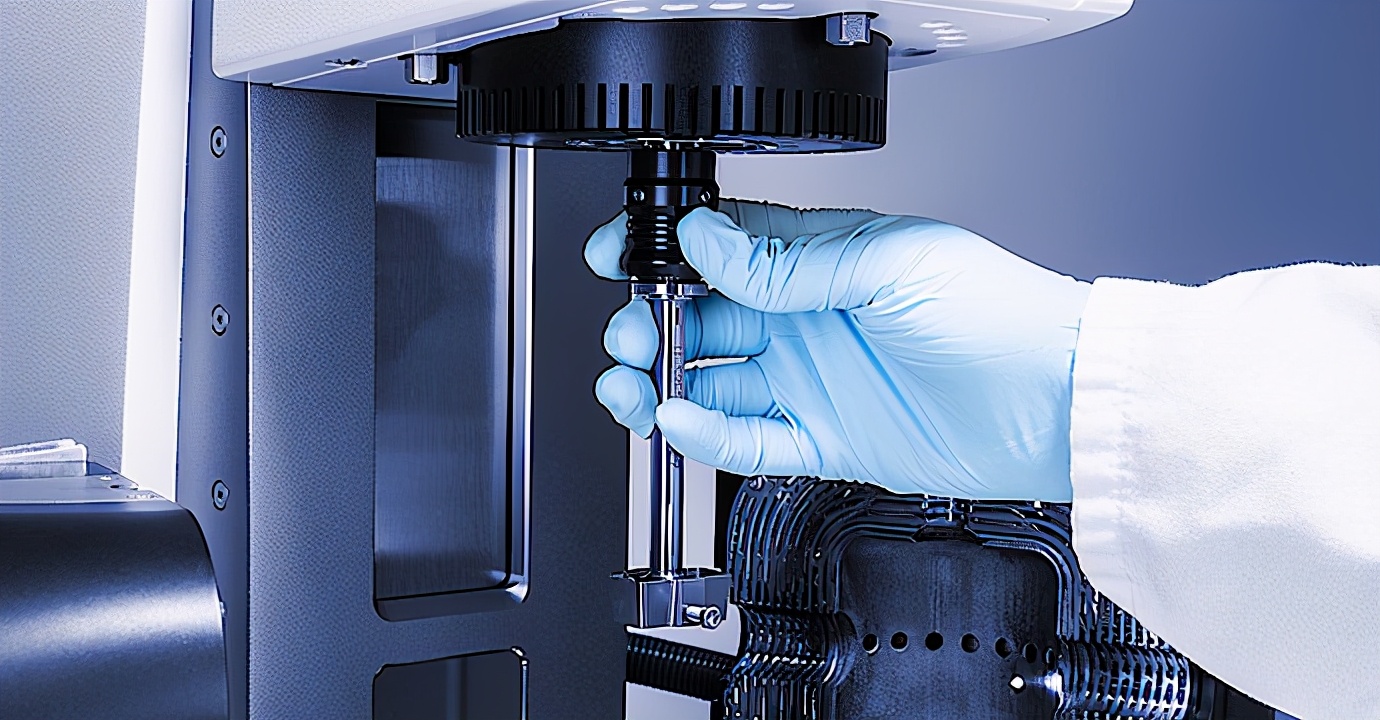

设备简便易用
无论做何选择,所有控温系统和测量夹具都可快速轻松地集成和更换,而且 MCR 702e MultiDrive 能够可靠地适应每一个新装置。此外,使用 QuickConnect 功能,单手即可连接测量夹具,可以方便快捷地更换测试夹具,而不必使用螺纹装置连接。所有附件和测量夹具都具有获得专利的 Toolmaster™自动识别和配置功能。此外,仪器采用了集成温度传感器和全自动最佳校准程序(ZeroGap 和 ZeroAngle),可确保精确测量,而无需任何手动调整测量系统或温度传感器。
