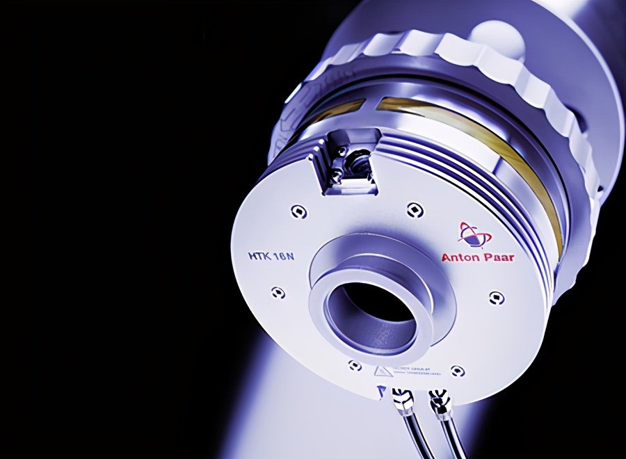

  • 摘要:HTK 16N 和 HTK 2000N 高温室是经认可、可分别在 1600 °C 和 2300 °C 高温下进行原位 X-射线衍射研究的仪器。可利用发热灯丝直接对样品加热。HTK 16N 和 HTK 2000N 设计用于不同大气压的高温环境下的工作。仪器由高质量材料制成,保证了持久的使用寿命。
加热期间样品位移最小化
  • 在整个温度范围内发热灯丝的位置稳定性极高
  • 准确的线性阶段,可用于补偿发热灯丝的热伸长
  • 整合的对准缝,即使在高温下也对样品重新定位
精确的样品温度
  • 最优的设计,可将样品的温度梯度最小化
  • 两个热电偶用于控制和测量样品温度
设计巧妙
  • 设计精巧,使用高质量材料
  • 灯丝材料的品种:铂、钨、钽、石墨,还可根据要求选择其他材料
  • 独特的石墨发热灯丝,可分开插入到样品承载台
  • 样品更换操作简单且快速
