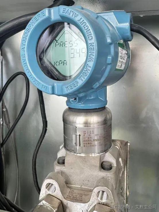

在高压背景下实现高精度微小差压测量
如测量主给水流量,需要在 40MPa 的静压下,精确测量节流装置产生的可能只有几十千帕的差压信号。普通变送器在高静压下会产生显著的“静压误差”(即零点随静压变化而漂移)。
高静压变送器通过特殊设计和补偿技术,将静压误差控制在极小范围(如<±0.025% URL/1000psi)。这使得它能在极端背景压力下,依然“看清”微小的过程变化,为给水自动控制、水燃比协调控制(CCS)提供准确无误的流量反馈,从而保证锅炉在最优效率点运行。
支撑先进控制策略
在超超临界机组中,一级、二级喷水减温流量的控制是精细调节主汽和再热汽温的“精密手术刀”。减温水取自高压给水系统,压力极高,但流量控制要求极为灵敏。只有高静压差压变送器才能在此高压环境下,稳定、精准地测量这些小流量信号,从而实现亚临界、超临界、直流运行等多种模式的平稳切换和汽温的精确控制,直接关系到机组的热效率和经济性。
静压误差的控制能力,决定了测量品质的底线。高静压变送器以卓越精度,将极端压力下的细微变化转化为可靠数据,为机组经济运行提供坚实保障,守护每一分热效价值。
