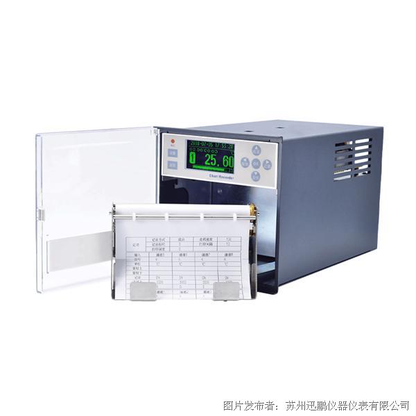

WPR13R系列有纸记录仪为最多12通道万能输入,输入信号全隔离,可输入电流、电压、热电偶和热电阻等多种输入信号。高精度时钟,掉电也不影响正常计时。
产品介绍
WPR13R系列有纸记录仪的基本性能
显示功能:画面信息丰富,可同时显示时间、数据、棒图、报警等,支持定点和循环显示。
输入功能:最多12通道万能输入,输入信号全隔离,可输入电流、电压、热电偶和热电阻等多种输入信号。
记录功能:采用进口热敏打印机,无笔墨消耗,无笔位误差,抗震动;在104mm内有832个热印点;对测量值进行曲线记录和数字记录;记录曲线同时打印标尺刻度和各个通道标记。
实时时间:高精度时钟,掉电也不影响正常计时。
曲线迁移功能:通过对记录边界的设定,可使不同通道的曲线记录分离开。
走纸速度:10~450mm/h自由设定。
配电输出:可选配最多1DC24V/60mA配电输出。
附加功能:可选配开入、报警、变送、通讯、USB接口功能。
