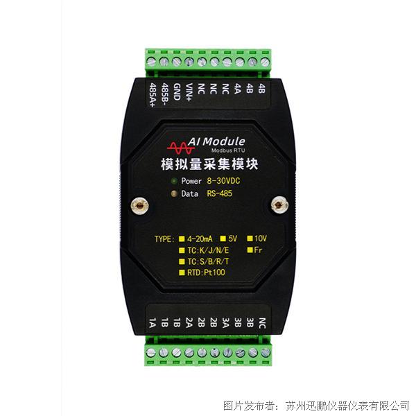

XP1300系列热电阻输入采集模块的模块电源为直流24V,设计有反接保护电路,可防止误接损坏产品。
产品介绍
XP1300系列热电阻输入采集模块的基本性能
 最多支持4路热电阻输入数据采集。
 工业电路设计,高精度低温漂,抗干扰性强。
  通讯接口为隔离RS485接口,采用标准Modbus-RTU协议(从机模式)。
  测量精度±0.5℃,采样周期1/次。
 标准35mm DIN导轨安装,支持多机层叠安装方式,可有效减少安装面积,提高空间使用率。
 配套上位机工具软件,简洁实用。
XP1300系列热电阻输入采集模块的选型表
1、输入信号类型不可以组合,一个模块只能有一种信号类型;
2、模块通讯地址范围1~247,波特率9600bps19200bps可设,无校验、奇校验、偶校验可设;
选型示例
输入:4Pt100信号
通讯接口:RS485 Modbus-RTU协议
工作电源:DC24V
安装方式:导轨安装
型号:XP1304-TPR2V1
