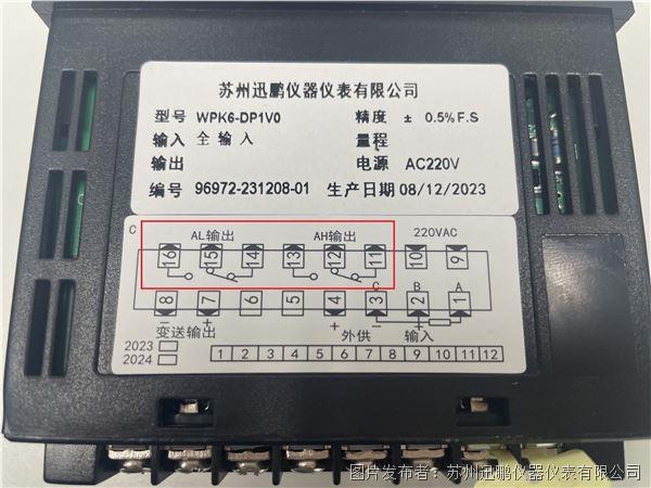

继电器是一种电气开关装置,用于控制和切换高电压或大电流电路。在自动化控制系统中,数显仪表经常带有继电器输出功能。数显仪表可以将测量到的物理量以数字形式显示出来,并通过继电器触点输出控制信号。那么,数显仪表输出的继电器触点容量是什么意思呢?
首先,我们需要了解继电器触点容量的含义。继电器触点容量指的是继电器能够承载的负载电流或负载电压的最大值。它是继电器设计和制造过程中考虑的重要参数之一。继电器触点容量的大小直接影响到继电器的可靠性和安全性。
在数显仪表中,通过测量物理量(如温度、压力、电流等),并将其转换为数字信号后,可以根据预设条件输出继电器触点作为控制信号,用以控制其他设备的运行状态。
在实际应用中,由于受外形尺寸限制,数显仪表输出的继电器触点容量通常不会太大。当数显仪表输出的继电器触点容量不足时,可能会导致以下问题:
1、触点烧坏:如果负载电流超过了继电器触点的承载能力,触点可能会因过载而烧坏,导致继电器无法正常工作。
2、触点粘连:如果负载电压超过了触点的绝缘能力,电弧可能会在触点之间产生,导致触点粘连在一起,无法完全分离,从而影响继电器的开关功能。
3、继电器寿命缩短:长期工作在超负荷状态下会加速继电器的老化,使其寿命缩短,增加故障的风险。
为了避免以上问题,我们在选择数显仪表输出的继电器触点时,需要充分考虑负载的特性和要求,了解负载电流或负载电压的范围,如果负载电流或负载电压较小,可以由数显仪表输出的继电器触点直接控制;而如果负载电流或负载电压较大,就需要增加触点容量更大的中间继电器以确保其正常工作。
总之,数显仪表输出的继电器触点容量是指继电器能够承载的负载电流或负载电压的最大值。在实际使用时,我们需要根据实际需求和负载特性来确定合适的继电器触点容量以及是否外置中间继电器,以确保数显仪表的正常工作和长期稳定性。
