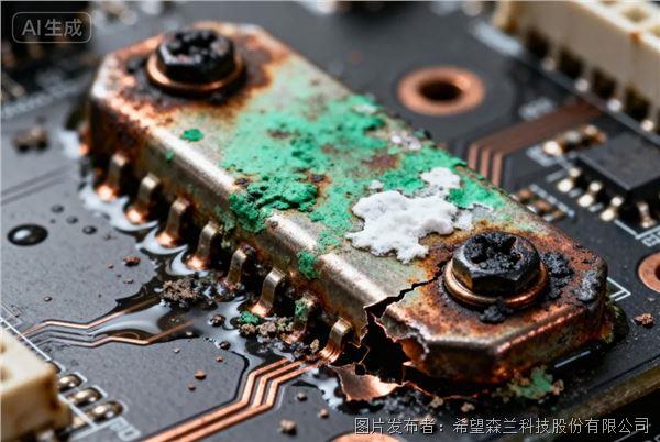

在变频器的运行环境中,潮湿空气带来的危害不容小觑:
●绝缘下降:湿度增大会显著降低电气设备的绝缘强度,可能引发相间短路;
●金属腐蚀:潮湿环境加速金属端子、电路板的腐蚀过程;
●凝露风险:当设备表面温度低于环境空气的露点温度时,会产生凝露现象,直接导致电气短路,长期而言,水分也会侵入绝缘部件,加速绝缘老化。
专业提醒:秋季昼夜温差大,极易在设备内部产生凝露(在高湿环境下,温差极小的情况都可以产生凝露;而温差极大的条件下,比较小的湿度也会产生凝露。),这是最危险的情况之一。

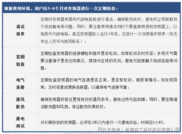

多雨季节变频器维护要点
变频器室内保持低湿度
●正常运行期间,确保空调系统处于除湿模式;
●停机时,不要关闭空调,应将其调节至除湿状态;
●对于环境湿度较大的地区,建议在变频器室内增加专业除湿设备。
雨季应增加巡检频率
●观察设备内外是否有凝露现象;
●运行参数是否正常,注意是否有异常波动;
●是否有异常的放电声音、异味;
●绝缘监测装置是否正常指示。

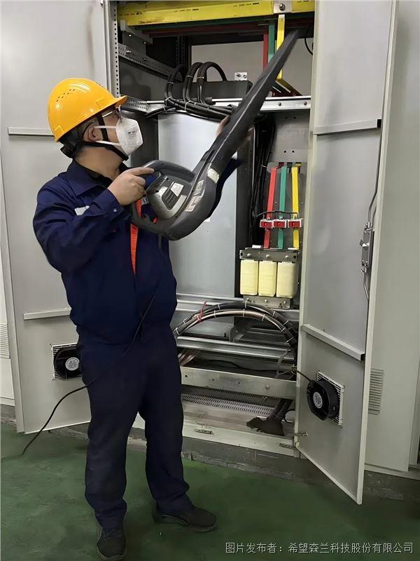

注意粉尘保持干净
●潮湿环境下,粉尘与水分结合会形成导电层,极大增加短路风险,需要保持变频器室内清洁,防止粉尘积聚;
●按照规程清洗滤网,但清洗后必须彻底晾干才能安装使用(建议半月清洗一次);
●对电路板、风道上的粉尘进行定期清扫。
设备遇暴雨威胁时
●立即安全停机,切断主电源;
●如设备已进水,切勿直接上电,应联系专业人员进行全面检测。

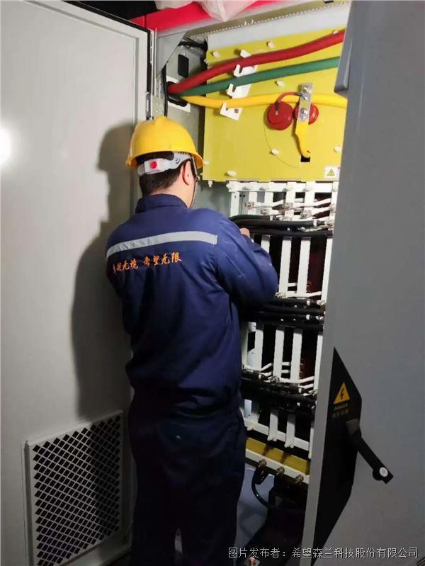

设备雨季长期停机后
●重启前检查所有电气回路绝缘电阻;
●对主电路进行逐步加压测试;
●确认无凝露现象后方可通电。
建议:高压变频器在潮湿季节后应进行一次全面的绝缘检查,特别是对长期运行但未进行深度维护的设备。
