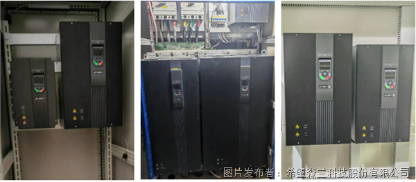

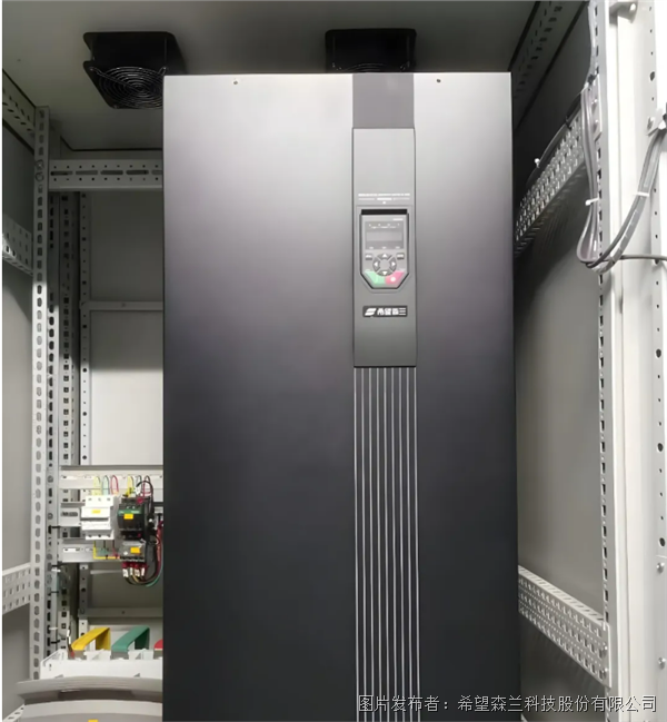

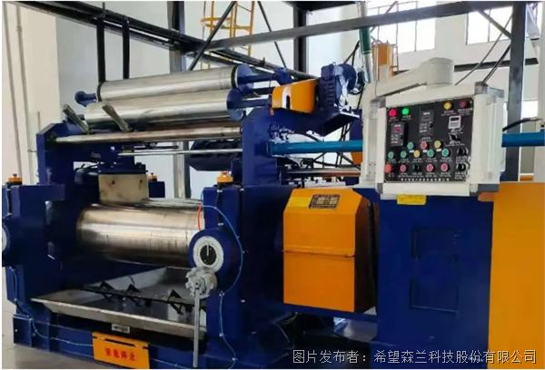

Hope530PM系列现场应用实景
希望森兰Hope530PM系列高性能矢量控制永磁同步电机专用变频器在本项目中,成功破解了开炼机能耗高、响应复杂、环境适应性差的难题,显著降低碳排放,为企业履行社会责任、提升绿色竞争力加分,更为橡胶工业的绿色低碳转型提供了强有力的技术支撑。
