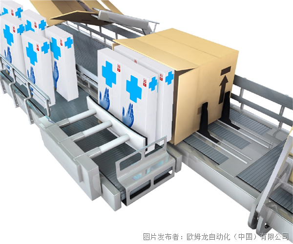

设备概况
手套装盒机主要用于一次性手套生产线最后的装盒工艺,将点数机脱模下来的手套自动装入包装盒中。设备功能分为自动取盒开盒成型,自动取手套,将手套放入固定缓存装置,最后将手套压实固定,通过传送机构将手套装入已成型的盒中,再通过封盒机构将包装盒封口形成完整的一盒手套。

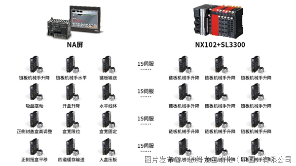

3. 通过扩展轴PDO控制技术实现扩展轴的控制。

系统配置
