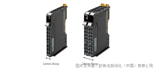

核心产品:温度控制单元 NX-TC
■利用外部干扰抑制功能,将温度波动控制在较小限度,缩短温度变稳定所需的时间,避免影响检测节拍。
*上位PLC不需要温度控制程。NX-TC在模块内部进行运算,所以不需要编写温度控制程序。
■采用ECT主站+NX-TC3408模块替代温控表控制热盘温度,主站ECT进行PIDAT控温,缩短节拍及抑制超调。(稳态控温精度+0.1℃,超调小于0.5℃)
