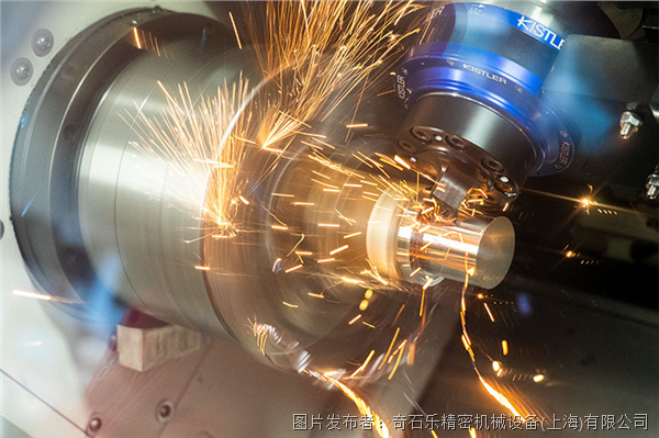

无线旋转切削测力仪
在生产监控中,无线解决方案尤其受到客户青睐。因为机床内部的空间有限,用线缆连接传感器的难度巨大,甚至难以实现。奇石乐无线旋转切削测力仪搭载压电传感器,通过无线技术连接数据采集设备,帮助测量人员使用无线信号接收器,将测得的切削力数据直接传输至计算机,避免在机床内进行错综复杂的电缆布置。
奇石乐的无线旋转切削测力仪继承了旋转式测力仪一贯的优异性能:如高固有频率、宽测量范围,并且可在旋转刀具上测量实时的切削力数据,径直输出Fx,Fy,Fz及Mz的数值,接着通过软件无缝计算给出切向力Ft,法向力Fr及合力Fa。

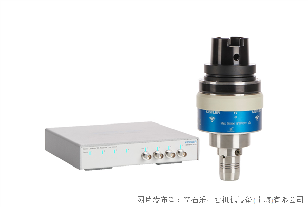

作为9171A刀柄式测力仪的迭代新品,奇石乐新推出的9171B型无线旋转切削测力仪,可直接测量三轴切削力与主扭矩,最高转速可达12000 rpm。凭借无线传输设计和扩展后的测量范围(Fx/Fy:20kHz;Fz:30kHz;Mz:1kN·m),此款新品为航空航天、汽车、医疗器械制造等行业的重载机械加工带来全新应用可能。这套高性能测量链由奇石乐LabAmp无线接收器与PTS软件共同构成。PTS软件可实现实时数据可视化与深度分析,依托压电式测量的精准数据,为您的材料、刀具与工艺优化提供核心洞察!
▲奇石乐全新推出的9171B型无线旋转切削测力仪。

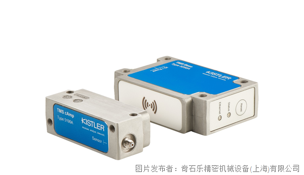

去年9月,奇石乐推出的另一款新品——全新遥测测量系统(TMS),实现了在转塔车床等动态结构中,对工艺与刀具监测信号进行无线、无磨损传输的技术突破。该系统由5190A型电荷放大器单元与5290A型基座单元组成,无需依赖滑环、电池或电缆即可稳定传输数据,为批量生产中的工艺监测开辟了全新可能。对于汽车、航空航天、医疗技术等对工艺可靠性要求极高的行业,TMS电荷放大器为其高动态过程监测提供了稳健解决方案。这款通用性系统可广泛适配金属切削、塑料加工、装配自动化等多个领域的监测需求。
▲具备无线信号传输功能的遥测测量系统,由移动式电荷放大器单元与固定式基座单元组成,是车床刀具监测的理想选择。
