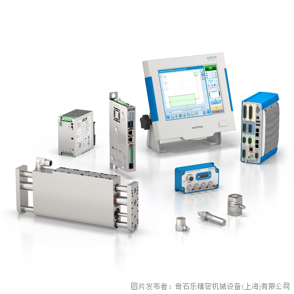

针对这一市场需求,奇石乐在2025年推出了新一代NCFQ 2166A 高速伺服压机系统,解决了上述挑战。该产品自推出以来,已被国内各大药厂广泛使用。
NCFQ 2166A 高速伺服压机系统特点:
•最大速度可达5m/s, 最大加速度50m/s2, 轻松实现机械层面低于0.5s的要求。
•尺寸小且紧凑, 宽度≤50mm。
•过程监控系统maXYmos NC 作为中间站控制执行机构的运行,同时与PLC交互,无信号延迟。
•maXYmos NC拥有强大的数据处理能力,可在线实时画曲线,并且实时传输到客户的服务器中。可设置多个评估窗口,在线判断测量结果,并将测量结果传输给PLC。PLC可实时读取测量曲线的特征值。
•maXYmos NC 提供审计追踪功能,记录数据的修改。
•奇石乐压电传感器响应速度快、寿命长,极其适合高动态测试。

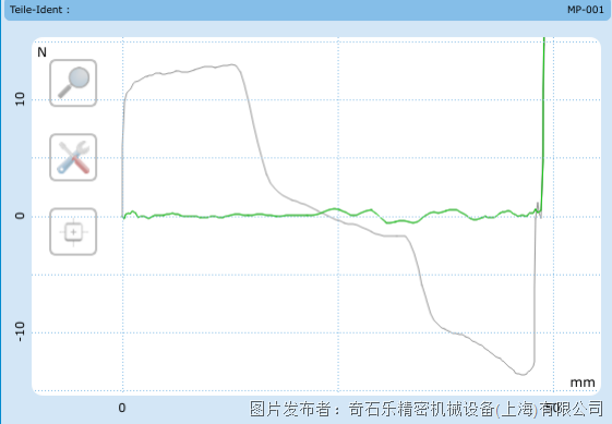

需要指出的是,压机的快速运行(加速度大)会引入加速度产生的力F=ma (力=质量x加速度) 。当这部分力在被测量的力中占比很高时,会影响对结果的判断,因此需要被剔除。
▲图中绿色曲线:补偿后的测试曲线(已剔除引入的加速度力);灰色曲线,未补偿的测试曲线。

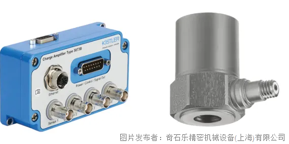

高级版NCFQ提供力补偿功能,配备电荷放大器5073B和加速度传感器,可计算出加速度力,并且将其剔除后的真实力值输送给过程监控系统。
▲奇石乐电荷放大器5073B和加速度传感器。
