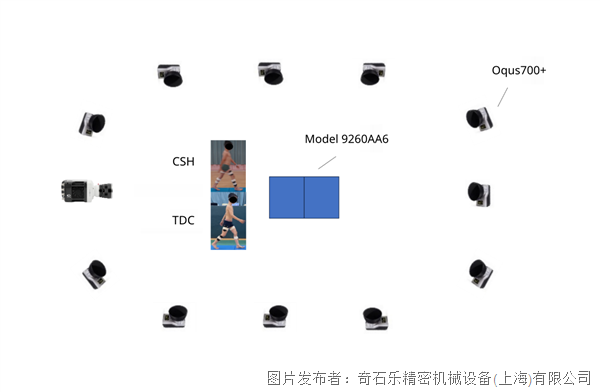

实验在 8 m × 1.5 m 步道上完成,步道中央嵌入 Kistler 力平台。运动学数据由 10 台 Qualisys Oqus700+ 组成的三维运动捕捉系统同步采集。受试者以自然步速行走,每人完成 3 次有效采集。
▲步道中央嵌入Kistler 9260AA6便携式三维测力台
随后基于 ISD 分析,将下肢关节力矩分解为:净力矩、肌肉力矩、互动力矩、重力矩、接触外力矩。并通过同向比例(CDR)与净冲量分析评估不同力矩在步态中的协同作用。
