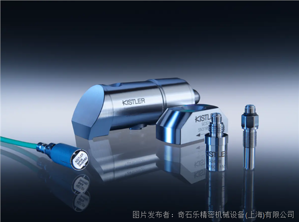

机械加工领域:压电应变传感器可通过测量机床结构应力实现力的间接监控,是一种合适的解决方案。
压电测量技术在机床加工中的优势与局限性体现在哪些方面?
压电测量技术的测量原理基于压电效应:每个压电传感器的核心均搭载特殊石英晶体,受力时会产生微弱电荷,且电荷与受力大小呈精确正比关系。此外,石英晶体刚度高、固有频率大,这使得我们能够精准测量极宽范围内的动态力 —— 这正是加工力测量的显著优势。
在研发场景中,我们主要使用测力计,可对三维空间内的切削力进行精确测量。但在监控场景中,往往无需如此精密的传感器。此外,测力计在部分工业应用中成本效益不足,且难以适配空间紧凑、不允许改造结构的生产设备。
奇石乐聚焦核心需求,为测力计提供了经济高效的替代方案:我们采用结构相对简单紧凑的力传感器或应变传感器,可集成于刀架内部,或安装在主轴箱等机床表面。这类传感器已被客户用于其他过程监控场景多年,如今我们正将其经验应用于加工领域。

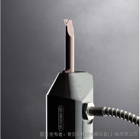

在使用测力计的研发场景中,需进行绝对力测量,即通过多个传感器计算所有力矢量与扭矩。而在过程监控中,压电传感器通常只需监测主受力矢量,即可推断关键工艺参数。例如,刀具磨损加剧会导致切削力或切削动态变化,这些变化可通过刀架或相邻设备部件直接测量(通过材料受力传导)。借助机床内置的压电力或应变传感器,用户可对比加工周期并识别异常。以刀具制造商 Paul Horn GmbH 与奇石乐集团的合作为例:双方共同开发了适用于车削场景的即插即用型智能刀架,不仅将集成工作量降至最低,还确保智能刀架与传统刀架的使用性能一致。集成过程中,力传感器被优化布置于力流路径,确保数据可反映加工过程中的相对受力状态。
通过这类解决方案及配套的 maXYmos 过程监控单元,可实现加工过程的自动化监测:当测量力超出预设范围或出现异常波动时,机床内置的监控系统可向设备或工艺控制系统反馈信号。此举不仅为工艺优化提供了便捷的数据采集途径,还能延长刀具寿命、减少换刀频率、早期识别废品,并避免设备碰撞与非计划停机。

带压电传感器的刀架可精确监控高动态加工过程:通过在刀具制造商端集成传感器技术,终端用户的安装工作量可降至最低。
