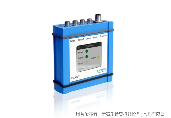

奇石乐研发的KCA 400T模拟控制器,让模拟传感器在冲压工艺中发挥更高效能:这款用于冲压机监控系统的现代化子系统配备大尺寸触控屏,可通过集成在模具内的传感器轻松实现双料控制 —— 即便是老旧设备也能便捷完成改造升级。

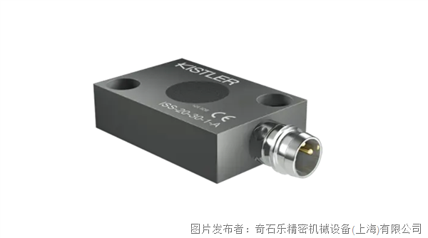

其中,双料检测扮演着关键角色:若冲压废料未完全排出,可能导致模具倾斜。实践证明,奇石乐的模拟电感式传感器在双料检测中优势显著 —— 与 KCA 400T 模拟控制器配合使用时,这些距离传感器能精准识别模具内极细微的冲压废料,从而避免部件损坏及潜在的模具断裂风险。

借助奇石乐新款 KCA 400T 控制器,安装在冲压模具内的模拟传感器可实现便捷参数设置,并能与冲压机或其监控系统无缝对接。该模拟控制器设有 4 路模拟传感器输入(0-10V)和 1 路数字输出(PNP)。通过大尺寸触控屏,可对所有传感器设置不同公差范围(10-200μm)。报错信息采用纯文本形式显示并附带详细说明,支持语言除德语、英语、法语、意大利语外,新增中文与西班牙语。
在 AUTOSET(自动设置)模式下,KCA 400T 会自动读取连接传感器的信号。压力机启动后,系统将存储的设定值与运行中测得的实际值进行实时比对。若所有实际值均在设定公差范围内,控制器会向下游模具监控系统发送 PNP 输出信号;若任一传感器超出设定公差,则不生成输出信号,模具监控系统随即停机。这意味着,控制器的功能在每一次冲压行程中都得到实时校验,相应报错信息会同步显示在屏幕上。

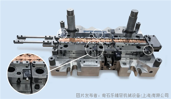

与数字(开关量)传感器相比,采用模拟电感式传感器的双料控制系统精度更高,即便对于老旧冲压设备,也能实现极高的监控精度,从而保障冲压产品的顶级质量。
▲冲压模具视图:模拟电感式传感器直接集成于模具中,与 KCA 400T 监控系统配合,实现高精度双料控制

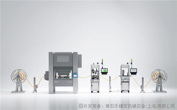

新款 KCA 400T 可与市场上所有主流模具及过程监控系统兼容,现有监控系统也能轻松完成改造升级。当冲压模具中集成的模拟传感器超过 4 个时,可并行使用多台奇石乐 KCA 400T 控制器并接入监控系统。每台模拟控制器仅占用 1 个输入接口,相当于将监控系统的 1 个数字输入扩展为 4 个模拟测量输入。
▲在冲压质量保障方面,奇石乐提供用于过程监控的传感器系统、包含最先进图像处理软件的光学检测系统,以及自动激光打标(飞行打标)技术。
