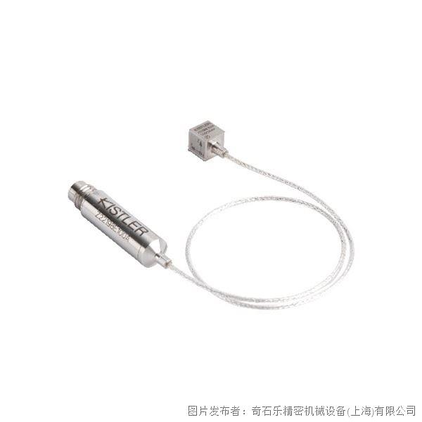

奇石乐全新推出的6毫米尺寸KiVibe微型三轴加速度计搭载PiezoStar晶体,是全球市场上适用于100g及以上加速度量程的最轻量级三轴IEPE加速度计。这款重量仅为0.9克的低释气加速度计提供了非常宽的频响范围,专为进行结构动力学测试而设计。由于其质量负载极小,且配备柔性电缆,因而适用于模态分析、动力总成测试以及NVH(噪声、振动与声振粗糙度)等应用场景。

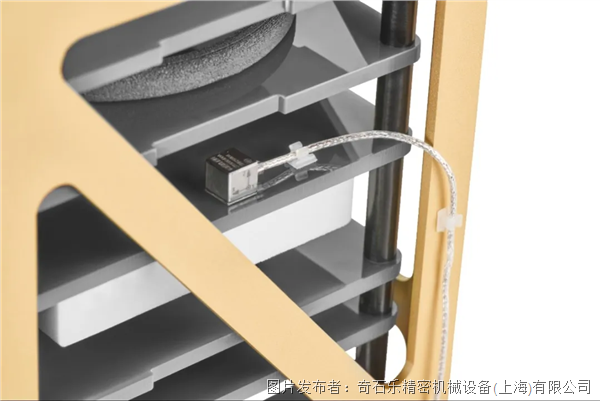

在许多空间狭小或需要轻型结构的工程领域,结构动力学测试至关重要,尤其在汽车和航空航天应用中更是如此。在产品测试期间,加速度计会安装在测试对象的关键点位上,比如安装在卫星部件(如框架、天线或光学器件)上,或者安装在汽车电动动力总成的不同部位,以测量振动情况。然而,狭小空间及轻量化结构带来了一大挑战:若传感器过重,被测单元的频率响应可能会失真,从而导致结果出现偏差。奇石乐全新的KiVibe微型三轴IEPE加速度计为这类应用提供了卓越的解决方案。
▲奇石乐KiVibe微型三轴IEPE加速度计可在航天、航空和汽车行业的狭小空间及轻量化结构上进行振动测试。

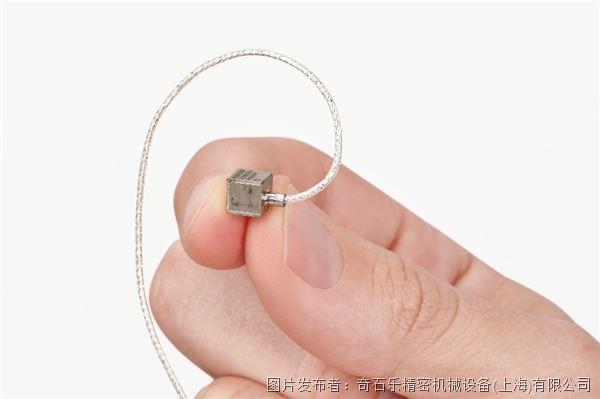

▲KiVibe微型系列中的新型三轴IEPE加速度计配备耐用且轻巧的电缆,凭借极小的弯曲半径和专门设计的电缆接头,可在狭小空间内灵活安装。
超紧凑、高性能的微型三轴 IEPE 加速度计
KiVibe微型系列创新型三轴IEPE加速度计的测量量程有100g、250g、500g和1,000g几种,其高性能得益于特殊的压电晶体和低噪声电缆。奇石乐实验室培育的PiezoStar晶体优势显著,能最大程度减少温度灵敏度漂移,即便在温度变化的情况下也能确保测量结果稳定。经过特殊设计的电缆强度高、重量轻且具有柔性,便于在狭小空间内安装。该电缆弯曲半径极小,还配备了专门开发的电缆接头,便于安装。
▲奇石乐的KiVibe微型三轴IEPE加速度计专为空间有限的复杂结构而设计,可确保灵活高效的安装。
KiVibe微型三轴加速度计采用密封钛金属外壳,并且由于其加速度计、电缆和连接器均具备低释气特性,因而适用于真空和空间测试应用。此外,该加速度计兼容TEDS技术(内置电子参数储存),能够简化与信号调理和数据采集设备的配置与校准流程,从而缩短安装时间,避免手动输入错误。
