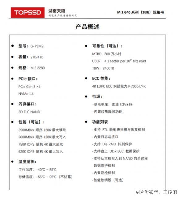

SSD的容量是用户接触到的第一个参数。我们可以看到,天硕G40系列M.2 NVMe SSD提供2TB和4TB的容量选择。但这里隐藏着一个常见的认知陷阱。固态硬盘标称的容量,采用的是十进制计算(4TB = 4×1000⁴ Bytes),而操作系统会基于二进制进行识别(1TiB = 1024⁴ Bytes)。因此,该产品在系统中实际显示容量会更小。
不过,这份差值在工业级产品中并不会被浪费。这部分多出的空间在固件层被定义为OP(Over Provisioning,预留空间)。对于天硕G40这类工业级SSD,OP空间不仅仅是用于垃圾回收和坏块替换的缓冲区,更是保证在严苛环境下“稳态性能”的关键。更大的OP空间意味着在长时间连续写入时,垃圾回收的压力更小,写放大系数更低。这种“容量让渡”本质上是以空间换取长期可靠性与性能一致性,是高可靠存储系统设计中的关键策略。让产品在工业自动化、嵌入式系统等缺乏空闲时间的场景下,依然能保持低延迟。

寿命指标主要包括TBW和DWPD。厂商一般会根据容量给出明确的TBW值。例如,天硕G40系列M.2 NVMe SSD 4TB版本的TBW为2400TB。意味着:如果你每天写入100GB的数据,理论上可以连续使用65年以上。天硕的工业级产品能达到如此高的TBW,主要得益于原厂闪存颗粒和专研的增强型LDPC纠错算法。
在数据可靠性层面,手册中强调了MTBF和UBER。天硕G40系列标注MTBF可达200万小时。这个数字看起来很吓人,但它并不等于“能用200万年”。MTBF代表的是统计学上的平均故障间隔时间,数值越高,意味着在长期运行中,硬件发生故障的概率越低。对于工业设备、服务器或全天候运行的电脑来说,200万小时是一个很高的可靠性指标。
规格书中写的是 <1 sector per 10^17 bits read,即每读取10^17比特(约12.5PB),允许出现不超过1个扇区的数据错误。这个数值越低,说明数据在读取过程中出现损坏的概率越小。对于金融、医疗或军工领域,这是衡量数据完整性的关键指标。
