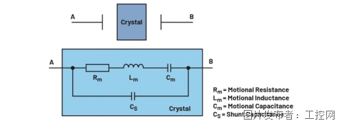

晶振是一种由石英制成的小型元件,其工作原理基于压电效应:当施加电场时,晶体会产生机械振动;反之,当受到机械应力时,晶体会产生电响应。晶振的电气行为可以用图1所示的电路模型来描述。

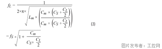

将一个额外电容CL与晶振并联时,晶振受到负载作用,其振荡频率变为:
通常,Cm « CS,这意味着串联谐振频率与并联谐振频率(fS和fP)非常接近。有趣的是,负载状态下的振荡频率总是介于fS和fP之间。

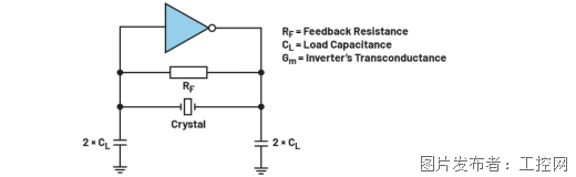

Pierce配置(图2)是一种广泛使用的晶体振荡器拓扑结构。
图2.Pierce振荡器电路
电阻RF将反相器偏置到其线性工作区,从而设置直流工作点,而不会显著影响交流环路行为。对于交流分析,其影响可以忽略不计,故不予考虑。在本文中,反相器用理想跨导(Gm)来建模。

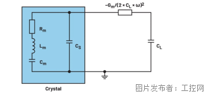

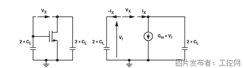

如前所述,由于电路包含谐振器,因此负阻方法是更合适的分析方法。产生负阻的一种简单方法是查看拓扑的输入阻抗,如图3所示。
图3.产生负阻
计算VX处的动态阻抗,验证其具有如下形式:
这就产生了一个负阻,其值等于
晶振所看到的交流电路等效于图4所示电路。
图4.等效电路
若仅考虑动态支路(假设CS可忽略不计),则实现振荡的条件为Gm > 4 × Rm × (CL × ω)2。

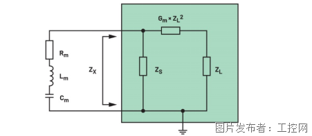

一种简便的方法是将分流电容视为晶振阻抗Zx的一部分(见图5)。
图5.晶振的阻抗
使用基本阻抗变换可得出:
该阻抗的实部可表示为:

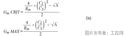

为了抵消阻性损耗,负阻必须等于动态电阻:
由此得到如下二次方程:
通过计算判别式Δ,我们就能确定是否存在实数解(∈ℝ)。
如果判别式Δ为负,则系统没有实数解。如果Δ为正,则方程有两个满足条件的Gm值,这两个值之间的任何数值都可能导致系统发生振荡。下限称为临界跨导Gm_CRIT,这是起振所需的最小值。上限称为最大跨导Gm_MAX,超过此值即无法维持稳定振荡。精确值可利用数值求解器确定。
求解这个条件:
可确定最优跨导,此时晶振阻抗的负实部取得最大值。结果得到如下表达式:

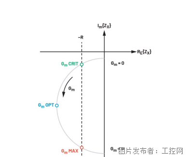

当Gm从0增大到+∞时,晶振阻抗在复平面上演变。这一演变过程展示了从临界Gm,经过最优Gm,直到最大Gm的转变。在此范围之外,损耗得不到补偿,系统无法维持振荡(见图6)。
图6.复平面中的阻抗
     我们主要关注的值通常是Gm_CRIT。假设Gm × C 2 « 4 × (C × C + C 2)2 × ω2,则阻抗Z可近似为:
这种简化有时称为“小Gm近似”。其物理机制在于:晶振的品质因数非常高(通常在10,000至100,000量级),Rm很小,故相关损耗极小。因此,负阻抗电路(Gm)产生的影响应该极小。根据这一假设,临界Gm可用更紧凑的形式表示:
