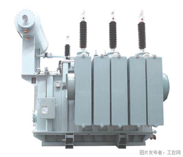

1、110kV电力变压器:低损耗、抗短路,关键是“敢拿试验报告说事”
110kV这个电压等级,基本就是电网主网架和大型工矿企业总降压站的门槛。天安电气这款系列产品,覆盖6300~80000kVA,双绕组、三绕组、无励磁调压、有载调压都有。
几个数据我特意留意过:
空载损耗比现行国标GB6451低40% 左右,负载损耗低15% ——这个数据在长期运行中,电费成本能省不少;
噪声控制在60dB以下,比国标低近20dB,对居民区、城区站很友好;
局放量控制在100pc以下,绝缘寿命更有保障;
最关键的一点:他们自己设计的110kV变压器,已经通过了国家变压器质量监督检验中心的短路承受能力试验,这是一个很有力的保障。
还有两个细节:油箱上下箱沿用的是双道密封,所有密封件都是进口的;油箱表面是抛丸除锈加粉末电喷涂漆。说白了,就是不渗漏、不褪色——这两个问题,恰恰是老站运维里常见的“慢性病”。

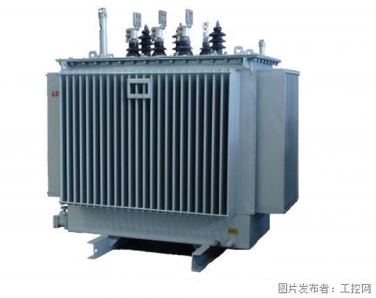

2、10~35kV油浸式变压器:免吊心、免维护,省的就是运维成本
配网层面的变压器,业主最怕什么?最怕三天两头要人去“照顾”。
天安电气的S13-M系列,结构上取消了传统的储油柜,直接用油箱体的波纹板式散热片散热和冷却,靠波纹板的弹性胀缩来补偿油体积变化。带来的好处很直接:体积小、外形美观、免吊心、免维护、噪声低。
低压线圈用的是铜箔或半硬铜线绕制,抗短路能力更强。联接组大多数采用Dyn11,能减少谐波对电网的影响,改善供电质量。全密封结构配合真空注油,绝缘性能稳定。
对于县级电网、工矿企业配电、农村动力照明这些场景,这种“装了就不用太操心”的设备,确实更实用。

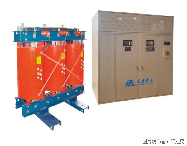

3、10~35kV树脂绝缘干式变压器:有抗震试验报告,这是硬门槛
如果是医院、高层建筑、轨道交通、数据中心这些地方,干式变压器基本是标配。
天安的SC(B)10系列,适用于IEC 60076-11,GB/T 1094.11,GB/T 10228等型号,技术上引进了欧洲的带填料真空薄绝缘浇注和低压线圈箔绕技术,高低压线圈按容量大小用铜线或铜箔整张绕制,铁芯是高导磁低损耗的冷轧晶粒取向硅钢片,绝缘是优质环氧树脂加玻璃纤维复合材料。
说实话,在民用建筑和普通工业项目里,抗震报告可能不是必选项。但在核电、地震带区域、重要公共设施这些项目里,有没有这份报告,直接决定了你能不能进入招标短名单。
产品还配了温度自动检测控制系统,超温报警、超温自动跳闸、自动起停风机,这些功能都集成在里面,不用再去单独配。
