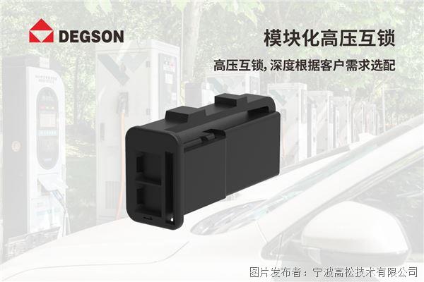

1. 双重锁止+精密时序,筑牢机械安全防线
DEGSON高松高压连接器内置高压互锁结构,结合自研二次锁定专利技术,采用“主锁止+辅助止退件”的双重防松脱设计,有效避免因人员误触、车辆长期振动导致的连接器意外解锁与端子退针,抗拉强度较传统方案提升30%以上,确保互锁回路长期稳定导通,从结构上杜绝接触不良隐患。
同时严格遵循GB/T 37133-2025标准要求,优化端子长度设计,确保高压端子与互锁端子的接触长度差≥1mm,实现“连接时高压先通、互锁后通(先自检再上电),断开时互锁先断、高压后断(先断电再分离)”的精准时序,彻底规避带载断开引发的拉弧风险,让每一次插拔都安全可控,满足ASIL C级功能安全等级要求。
