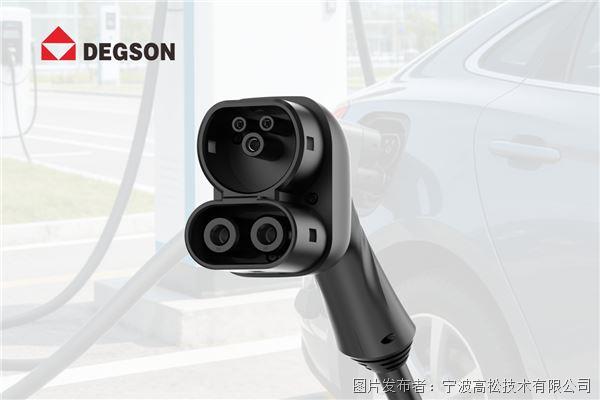

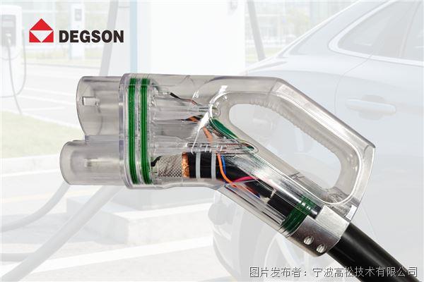

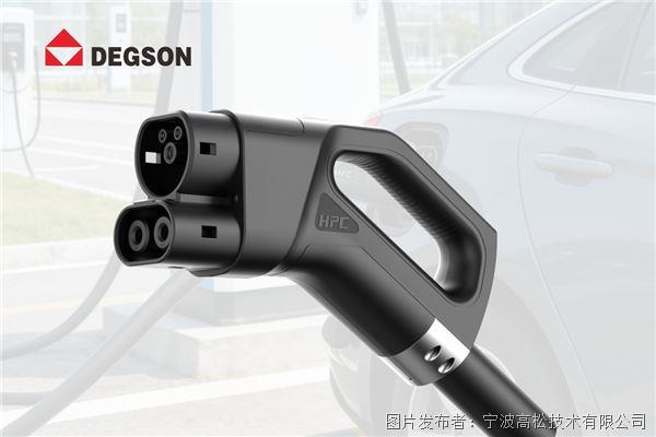

以DEGSON高松直流充电枪为例,我们最新款的充电枪普遍采用了银-镍复合镀层工艺。经过实际测试验证,该充电枪在长时间高负荷运行下仍能保持稳定的电气连接和较低的接触电阻,且未出现明显的腐蚀或磨损现象。我们还根据充电枪不同的电流规格选用了不同的端子。在小直流产品上,我们出于对电气连接稳定性,产品耐用寿命性的更高要求,选用了扭簧端子;而在大直流产品上,我们考虑到更多散热方面的考量加上该款充电枪本身就能做到全端子可替换,我们选用了制造厂商工艺更精良的劈槽端子。
