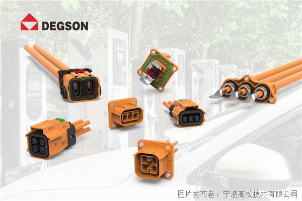

DEGSON高松全系列高压连接器,涵盖中高压大电流、高压互锁集成等多个细分品类(含630系列等核心产品),严格遵循IATF16949汽车行业质量管理体系,符合USCAR-2、ISO 16750、GB/T 40428-2021等全球主流车载标准,通过UL、VDE、CNAS等多项权威认证,每一款产品都经过密封、振动、温循、盐雾等多项车载专项检测,量产故障率控制在行业领先水平,以全维度性能优势,破解行业普遍面临的高压温升、振动失效、密封不严、抗干扰弱等痛点,为三电系统稳定运行筑牢防线。
1. 高压大电流承载,适配800V快充时代核心需求
针对800V高压平台及超快充场景的核心诉求,DEGSON高松高压连接器采用高导电率特种铜合金材料,搭配优化的多触点弹性接触结构与激光焊接工艺,实现接触电阻≤1mΩ,有效抑制电流传输过程中的温升问题,温升控制能力优于行业标准55K的要求,可稳定适配800V及以上高压平台,承载电流覆盖16A-300A,满足超快充场景下的瞬时大功率输入与三电系统的持续大功率输出需求,大幅提升高压系统能效,助力实现“10分钟补能数百公里”的快充体验,同时规避电弧烧蚀、过载过热等安全风险,为高压系统安全运行提供核心保障。
2. 高压互锁集成,筑牢全场景安全防线
DEGSON高松将自研高压互锁(HVIL)技术深度集成于全系列高压连接器产品中,遵循“先断后通、后通先断”的精准时序设计,互锁断电延迟≤100ms,可实时监控高压回路连接完整性,触发BMS电池管理系统毫秒级断电,从根源上规避带载断开引发的电弧风险,同时实现碰撞应急断电、维修安全防护与异常预警功能,满足ASIL C级功能安全等级要求,全方位守护驾乘人员与维修人员安全,完美契合ISO 6469-3、GB 18384-2020等国内外强制标准。
3. 全工况环境适配,兼顾可靠与耐用
依托DEGSON高松先进的模具加工与自动化制造能力,高压连接器采用多级密封结构设计,搭配高耐磨、耐高温的特种工程塑料(如PPS复合绝缘材料)与硅胶密封件,实现IP6K9K级防尘防水,可承受80℃高压水喷30分钟不渗漏,轻松应对暴雨涉水、高压洗车、盐雾腐蚀、机舱油污等极端场景;同时适配-40℃~125℃宽温域工况,通过ISO 16750-3标准振动测试(10-2000Hz/50m/s²无瞬断),可承受整车全生命周期内的持续振动、颠簸,插拔寿命≥50次,适配整车10年/20万公里超长质保要求,全生命周期无需频繁维护,大幅降低售后成本。
4. 集成化轻量化设计,降本增效赋能量产
DEGSON高松摒弃传统冗余设计,采用一体化集成架构,将高压连接、信号传输、高压互锁、液冷散热等功能集成于一体,大幅缩减产品体积与重量,相比同规格传统产品,体积缩小25%以上、重量降低30%,完美适配域集中式电子电气架构的空间优化需求;同时提供多回路、多规格灵活选型,支持高低压一体、信号电源混合集成,可大幅减少整车连接器与线束用量,简化整车布局与装配流程,适配自动化产线批量装配,产线自动化率达行业领先水平,帮助主机厂与Tier1供应商缩短研发适配周期、降低供应链成本与装配成本,提升量产效率与产品竞争力。
5. 强抗干扰能力,支撑高阶智驾稳定运行
针对车载复杂电磁环境,DEGSON高松高压连接器采用360°全包覆屏蔽结构设计,屏蔽层覆盖率≥85%,转移阻抗≤20mΩ/m,可有效屏蔽电机、DC-DC转换器等高压部件产生的电磁干扰(EMI),避免信号波形畸变,保障高压回路与智能驾驶域信号传输的零干扰、零丢包,完美适配车载以太网、LVDS等高速传输协议,为激光雷达、毫米波雷达、智驾域控制器等设备的稳定运行提供可靠连接保障,支撑高阶智驾规模化落地。
