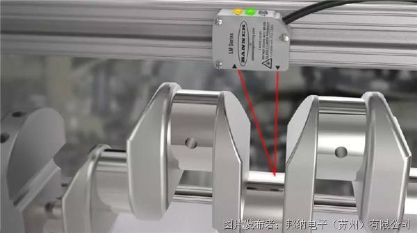

对曲轴跳动参数的监测可以确保零件的正确组装,从而满足制造商的设定公差水平。曲轴的圆度和位置的测量需要依托跳动测量来实现;公差测量可以判别零件是否是圆的、平衡的,是否满足生产厂家的要求。
LM系列激光测量传感器是一种非接触式测量解决方案,可以监控跳动测量的精确尺寸,具有高达0.004毫米分辨率和很小的光斑尺寸,可以精准的识别出非常微妙的距离变化,从而判别曲轴测量的参数变化是否均匀。
对于传统的传感器,这些距离变化可能往往被忽略导致故障错误。但LM系列激光测量传感器具有动态功率调节功能,可以同时应用在光亮、黑暗目标物的测量,使其读数保持一致,提供更可靠的检测。
每个LM系列激光测量传感器能够以0.5ms的响应速度快速识别问题并减少总体检测时间,随着曲轴的旋转可靠且快速地跟踪测量。LM系列激光测量传感器还具有高热稳定的设计,能够抵抗温度变化,并且在恶劣的环境中进行精确、可靠的测量。这种0.004mm的分辨率以及其高精度的特质,可以可靠地检测非常微小的距离变化,使得LM系列激光测量传感器成为解决精密公差的理想方案。
此外,LM系列激光测量传感器可以通过IO-Link、远程输入线或可选的遥控传感器显示器(RSD)配置。RSD配置工具存储传感器设置并使用一个显示器设置多个传感器。该RSD配置传感器布线可高达20米远,并具有2行8位的字符显示。这个功能对于原始设备制造商(OEM)和在多台机器上安装传感器的最终用户都是非常理想的。

LM系列激光测量传感器的高精度确保了零件满足严格的公差要求。0.004毫米的分辨率允许传感器识别距离的最细微变化。
● 快速反应时间
0.5ms的快速响应时间和0.25ms的采样率意味着LM系列激光测量传感器能够对快速旋转的部件提供精确的测量。
