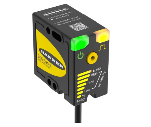

使用邦纳B25宽光束薄件检测传感器。
方案应用
1、将B25光电传感器安装在输送线的一侧。
2、反射板安装在输送带另外一侧 。
3、如果有信件经过传感器中间则有传感器输出报警,提供给PLC进行计数操作。
image.png         ▲现场安装图
