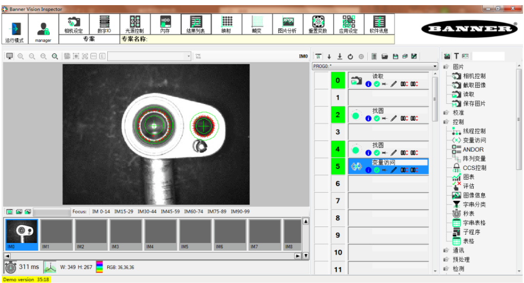

1、使用500万像素相机检测。

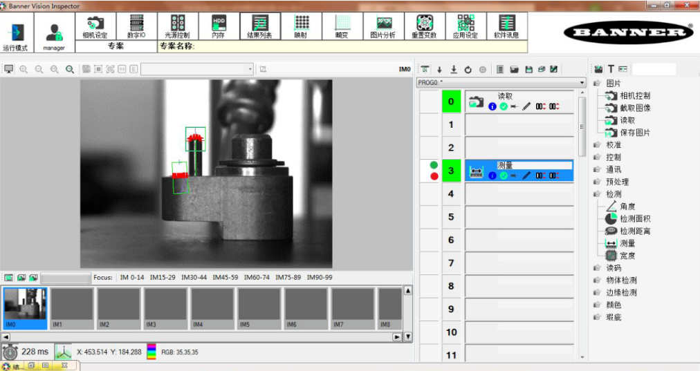

2、正上方相机使用低角度光,侧方向使用背光源检测。
3、使用检测工具查找圆心位置,判断工件位置。
4、使用测量工具在侧面检测销子的高度变化。
▲检测画面
▲检测画面
