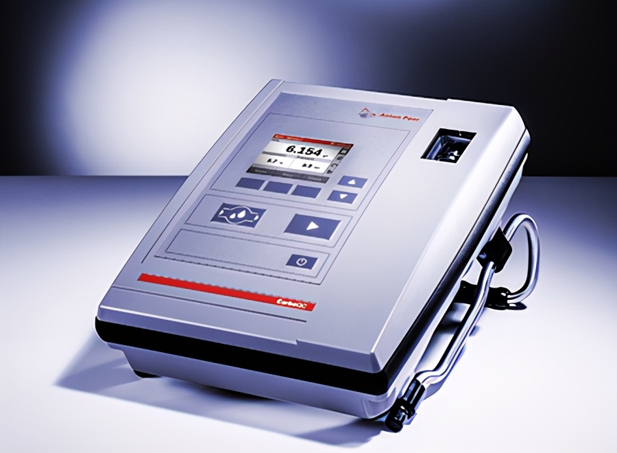

  • 摘要:CboxQC 是精确的 CO2 和 O2 测量仪,能为最终产品提供可靠的质量控制并在产品开发阶段提供高精度的实验室测量。它可以快速、准确且可靠地测定饮料中二氧化碳和氧气的溶解量。与安东帕的 PFD 进样装置配合使用,样品可以直接从成品包装中取出并装填入 CboxQC 的测量池 - 在进样时不会有溶解二氧化碳和氧气损失。即使是从极小的成品包装中取样测量,用于实验室测量的 CboxQC 也可提供可靠的 CO2 和 O2 测量结果。
高准确度带来更高效益
  • 利用获得专利的多次体积膨胀法进行 CO2 测量可确保重复性标准偏差为 0.005 vol。
  • 不会受到空气或氮气等其他溶解气体的影响
  • 全新的高分辨率光化学溶解 O2 传感器测量精确,其重复性 标准偏差为 ±2 ppb
可高效快速地完成测量
  • 即使是从极小的成品包装中取样,只需约 100 mL 的低样品容量便可得到可靠的 CO2 和 O2 测量结果
  • PFD 进样装置将样品从成品包装中转移到测量池过程中不会造成 CO2 损耗
  • 只需 90 秒就能获得 CO2 和 O2 的测量结果
  • 直观的用户界面,具有排列整齐的菜单导航
  • 开箱即用
  • 清晰的样品标识,可完全追溯 500 个测量结果
内置支持,可获得最精确的测量结果
  • FillingCheck™:自动检测进样错误并发出警告信息
  • 系统检查:指导操作员进行建议的定期检查
TPO 快速检查
  • TPO (总包装氧)值可以通过安东帕的免费软件 AP-SoftPrint 计算得到或通过连接到 DMA M 系统得到
今后的模块化选项
  • 通过将 DMA M 密度计或 SDA M 软饮料分析仪(2.40 的系统版本)与安东帕更多的模块连接来扩展或构建您自己的测量系统,并在一个测量周期内测量多达 7 个参数。
快速和无线
  • 蓝牙接口,用于无线打印
  • USB 接口,用于向 PC 传输数据
  • 无线射频识别 (RFID) 接口,通过读取 RFID 标签快速更改测量设置
