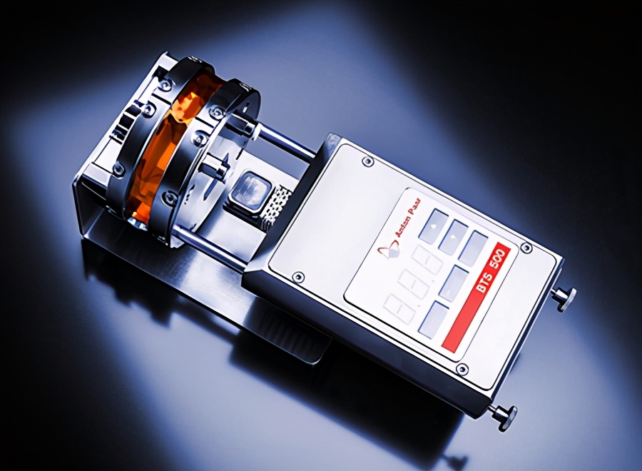

  • 摘要:BTS 150 和 BTS 500 台式加热台是首个适用于在台式衍射仪上进行 XRD 研究的商用非室温台。其独特的设计已获得专利并能够提供台式衍射应用所需的所有特性 - 紧凑、可靠且容易使用!

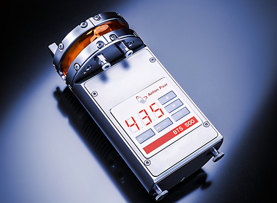

利用 BTS 150,可在 –10 °C 和 150 °C 之间进行测量,利用 BTS 500,可在室温到 500 °C 之间进行测量。两个仪器的设计都非常紧凑,能够嵌入常见的台式衍射仪的有限空间内。
快速、准确的温度控制
  • 温度范围从 -10 °C 到 150 °C (BTS 150)
    或从室温到 500 °C (BTS 500)
  • 通过靠近样品的温度传感器即可精确测量温度
  • 快速加热和冷却
为实现简单操作而优化
  • 易于样品处理和更换
  • 容易校准
  • 样品支架的位置稳定性高且热膨胀最小
  • 可调的光束刀口,可在低 2θ 下将背景最小化
  • 通过 USB 连接实现远程控制
针对台式仪器优化的设计
  • 紧凑且轻量的设计,集成温度控制器
  • BTS 500 无需外部冷却(仅需空气冷却),BTS 150处于最低温度时,可选水冷却
