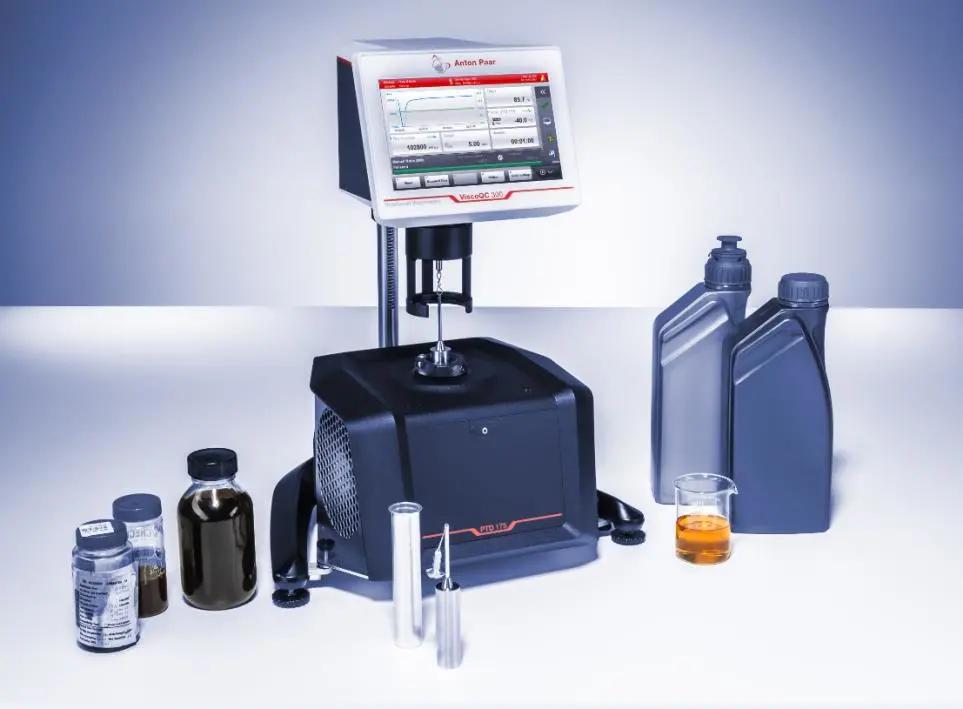

对于润滑油/齿轮油的低温测量,安东帕推出了全新的解决方案:仅需一套主机,即可满足两种标准的样品测量。

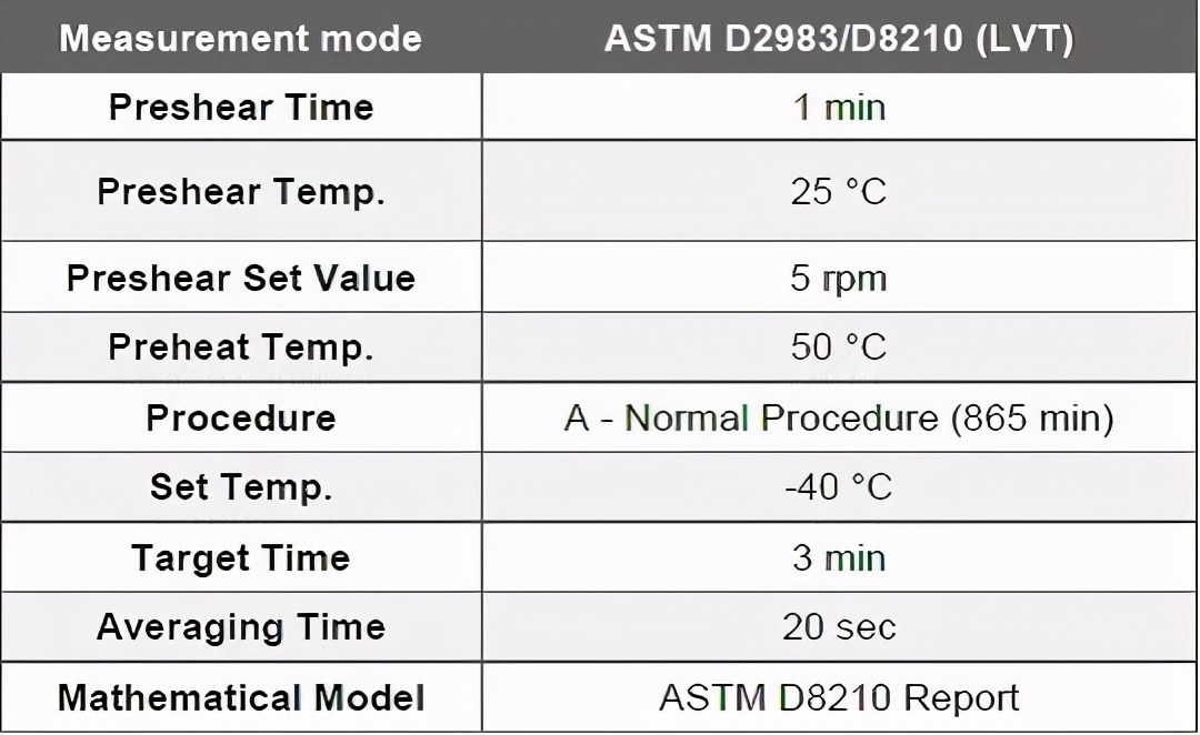

GBT 11145-2014 《润滑剂低温黏度的测定 勃罗克费尔特黏度计法》:适用于自动传动液、齿轮油、液力传动油、工业及车用液压油等润滑剂。

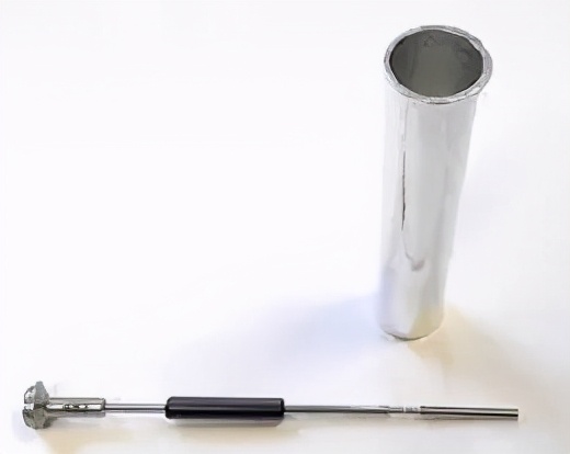

  • 绝热的4B2号转子和规定尺寸的试管/测量杯
润滑油凝胶指数和齿轮油的低温黏度测定解决方案
  • 最高90°C的样品预热温度以及程序降温样品可全程置于PTD 175 控温槽内,完成预热以及降温测量,通过PTD 175预设控温编程,大幅降低操作繁琐性。
  • 确定最佳转子转速安东帕特有的TruMode模式可以自动为您选择合适的转子转速,避免重复操作。
针对该方法,ViscoQC 300系列黏度计内置了标准化测量方法,进一步增加操作便利性;方法可作为模板进行进一步编辑,满足更多需求。

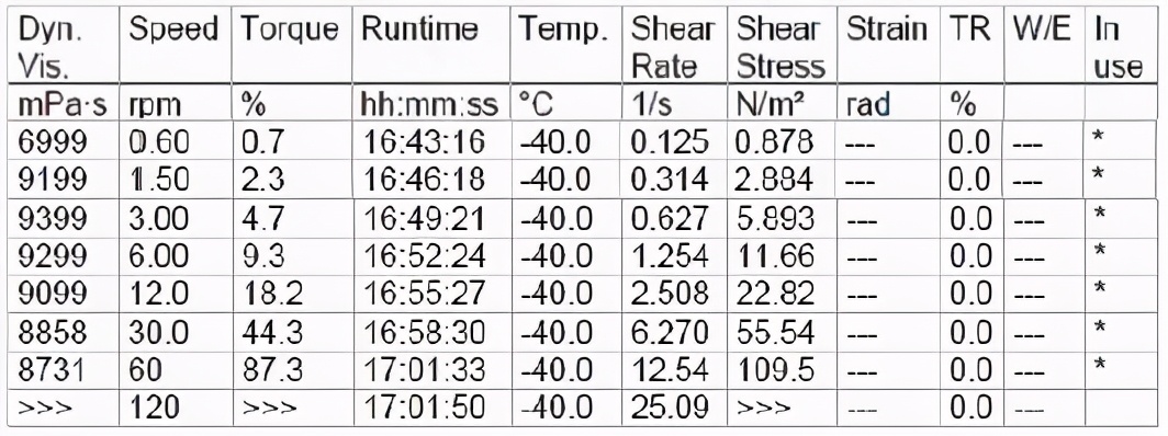

内置GBT 11145-2014/ASTM D2983/D8210标准化方法参数
在所有测量转速下的黏度测量值

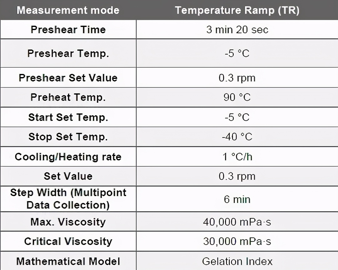

SH/T 0732-2004 润滑油低温低剪切速率下粘度与温度关系测定法(温度扫描法) :适用于发动机油。
  • 试样在90°C下预热1.5h,测量时以1°C/h的速度冷却样品可全程置于PTD 175 控温槽内,完成预热以及降温测量,通过PTD 175预设控温编程。
  • 规定尺寸的测量转子和套筒

  • 黏度计转速0.3rpmViscoQC 300的转速范围为0.01-250rpm,转速分辨率0.01rpm,提高精度。
  • 数据处理以及曲线拟合ViscoQC 300内置了该方法的数据记录模板以及计算模型,仅需在测试前进行几个参数的确定,即可在一次测量后自动得到想要的数据,免去手动计算的可能误差。
内置SH/T 0732-2004 /ASTM D5133标准化方法参数

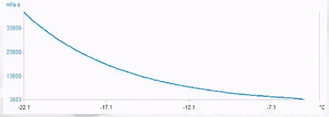

测量曲线可直接显示在主机屏幕上

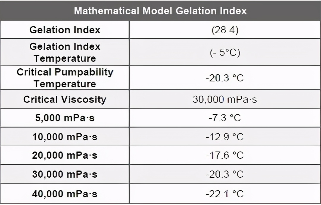

测量结果自动进行计算并给出报告

安东帕为ViscoQC提供校准用参考标准油,在交付当天即可完成验证并投入使用;同时,还提供仪器的出厂黏度校正和温控设备的出厂温度校正,让您不必担心仪器的工况。
