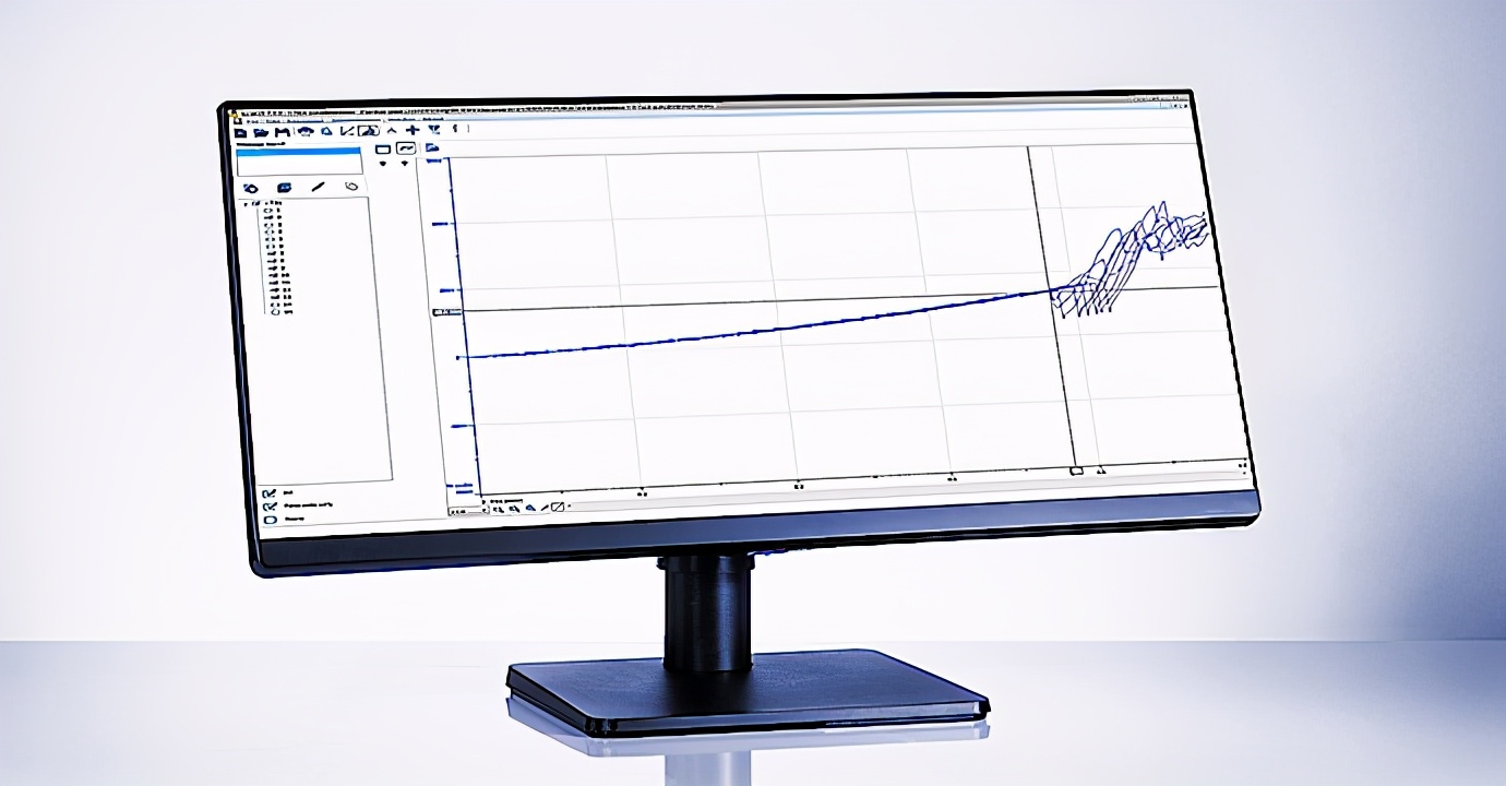

专利同步全景成像模式
此种 功能为安东帕划痕测试仪所独有。它可以自动将所有传感器信号和全景成像的划痕图像实现完全同步。通过这种方式,可以在与界面上的划痕图片完全对应的情况下离线分析测量数据。安东帕拥有同步全景成像模式方面的专利 US 12/324、237 以及 EP 2065695。

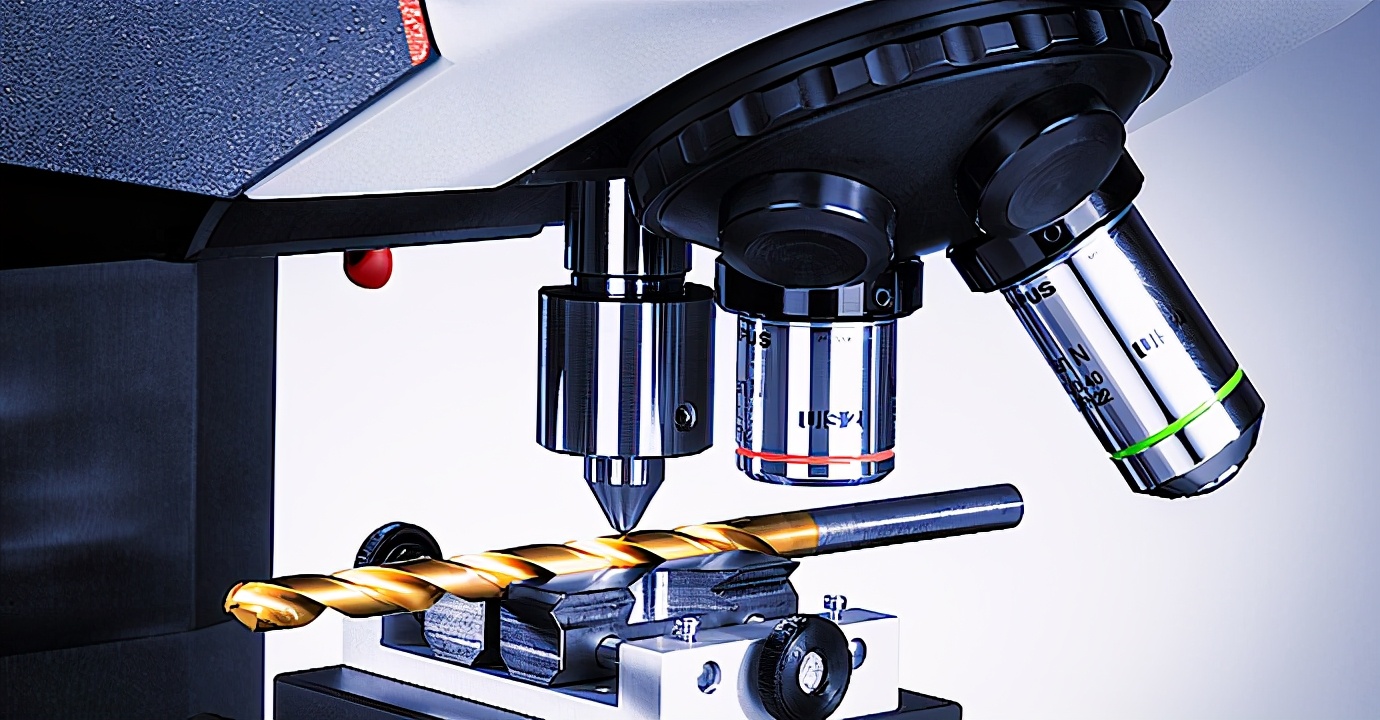

曲面和粗糙表面 的测量
由于其采用了独特的载荷传感器控制技术,Revetest®大载荷 划痕系统可探知表面形貌的偏差,并且通过主动力反馈系统来校正该偏差。通过完全控制的所需载荷来跟踪样品表面形貌,RST³ 还能够在粗糙表面和曲面上进行非常可靠的测量。

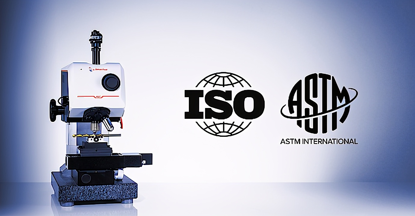

符合 ASTM C1624、ISO 20502 和 ISO EN 1071 国际标准
安东帕通过与 ISO、ASTM、DIN 等标准化组织密切合作,为我们的客户提供支持,以满足他们对自己产品的高要求,特别是在标准起重要作用的质量控制方面。通过相应的产品认证,可以在安全性、可靠性、环境友好性方面保证高质量的产品和服务。

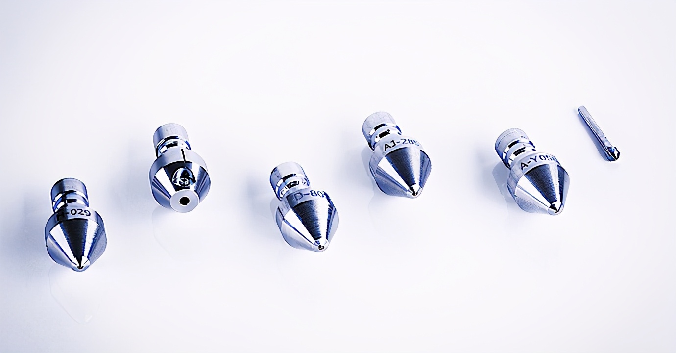

可以方便快捷地更换不同的划痕针尖。提供不同直径和角度的划痕针尖。相同的夹具可配用不同种类的划痕针尖,例如球形针尖(锥角为 120° 或 90° 的 1、5、20、200、800、... μm 针尖)、锥形针尖或维氏针尖。

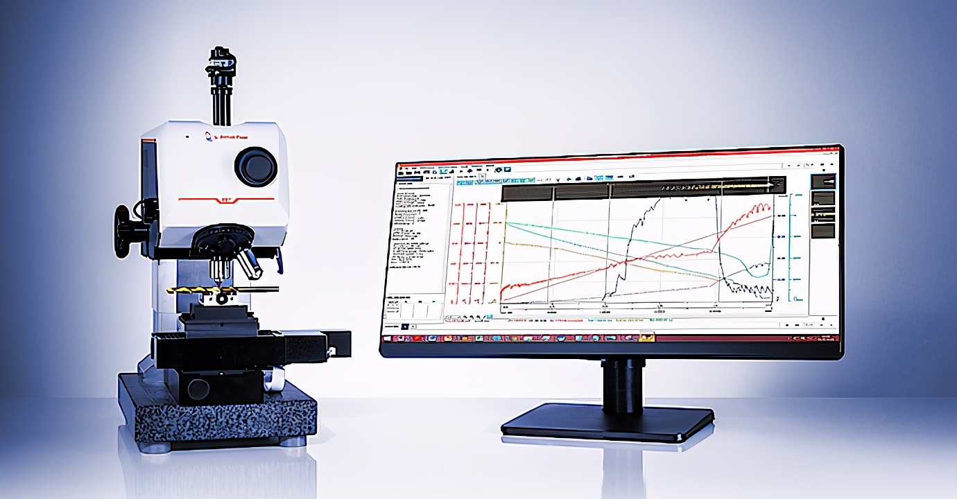

自动检测临界载荷
通过使用不同的传感器(声发射、划痕位移、摩擦力)和视频显微镜观察获得临界载荷数据来量化不同的膜 - 基材组合的结合性能。所有临界载荷可通过新的易用软件进行自动判定。仅需要用户 设置某些门槛值并对动临界载荷 (Lc) 进行自动分析。RST³ 是市场上唯一具有自动判定临界载荷功能的划痕测试仪。
