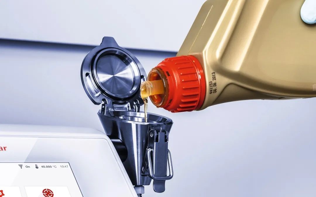

安东帕斯塔宾格运动黏度计SVM 1001&SVM 1001 Simple Fill是玻璃毛细管黏度法最好的替代品。在完全满足ASTM D7042,ISO 23581,SH/T0870标准的同时,精度优于方法ASTM D 445和GB/T 265。与传统毛细管法相比,不仅使油品黏度测量更加简单快捷,无需秒表计时和手工计算,避免人为误差,还具有如下的特点:
一个坚固耐用的测量池
无需担心打碎玻璃毛细管
黏度测试范围广
测量运动黏度范围为0.3~5000mm²/s,包含12个毛细管的量程。节省毛细管校准费用。未知黏度样品不需要花费大量时间选择毛细管
大幅度节省空间和能耗
无需恒温浴,内置半导体控温,节省空间,温度平衡速度快,功率仅50W,节能
测试速度快
样品测试吞吐量高达37个/h,毛细管法吞吐量最高为6个/h
节省样品和溶剂消耗
最小样品量1.5ml,最小溶剂消耗6~10ml,毛细管法最小样品量为12ml,最少溶剂量为15~60ml
可安装配件磁力捕集器
用磁力捕集器吸附在用油中铁颗粒等机械杂质,进行更准确的黏度测量
能在户外使用
可安装电池,携带方便
