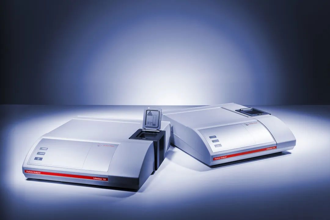

采用Litesizer™500进行DLS测量,温度设置为25°C,测试重复4次。因油墨浊度很高,测量角度手动设置为175°(背散射)。
印刷油墨,黏度计与粒度仪的“初次联合”
Litesizer™500

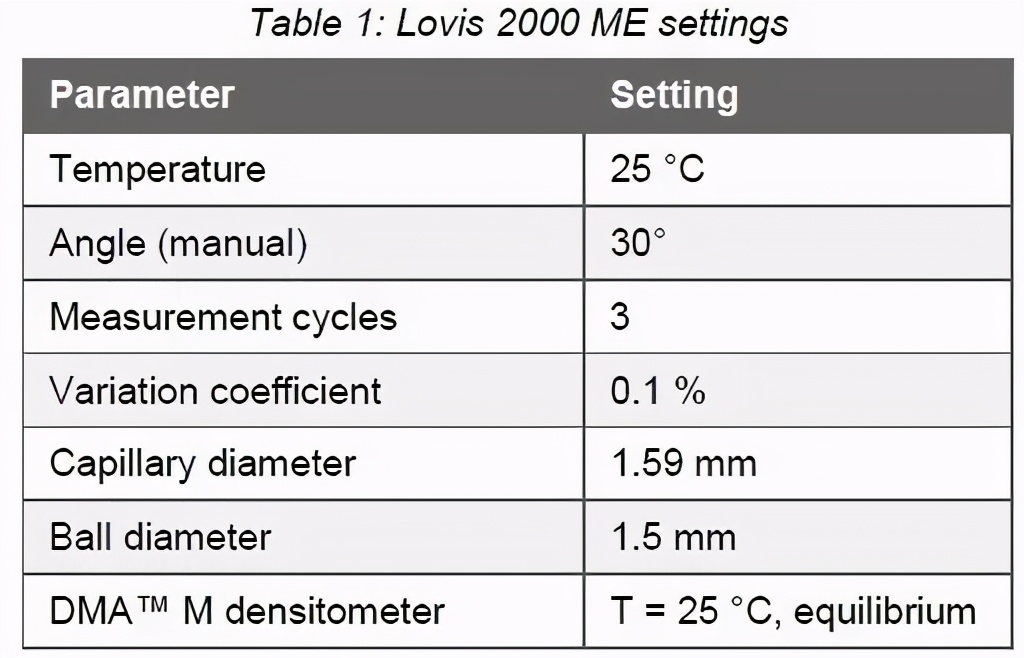

黏度测量使用安东帕Lovis 2000 ME,仪器参数设置如表1。Lovis 2000 ME连接注射器,并设置为flow-through模式。每次测量后,依次使用MEK和乙醇冲洗,然后干燥。所有墨水样品的测量倾角均为30°。

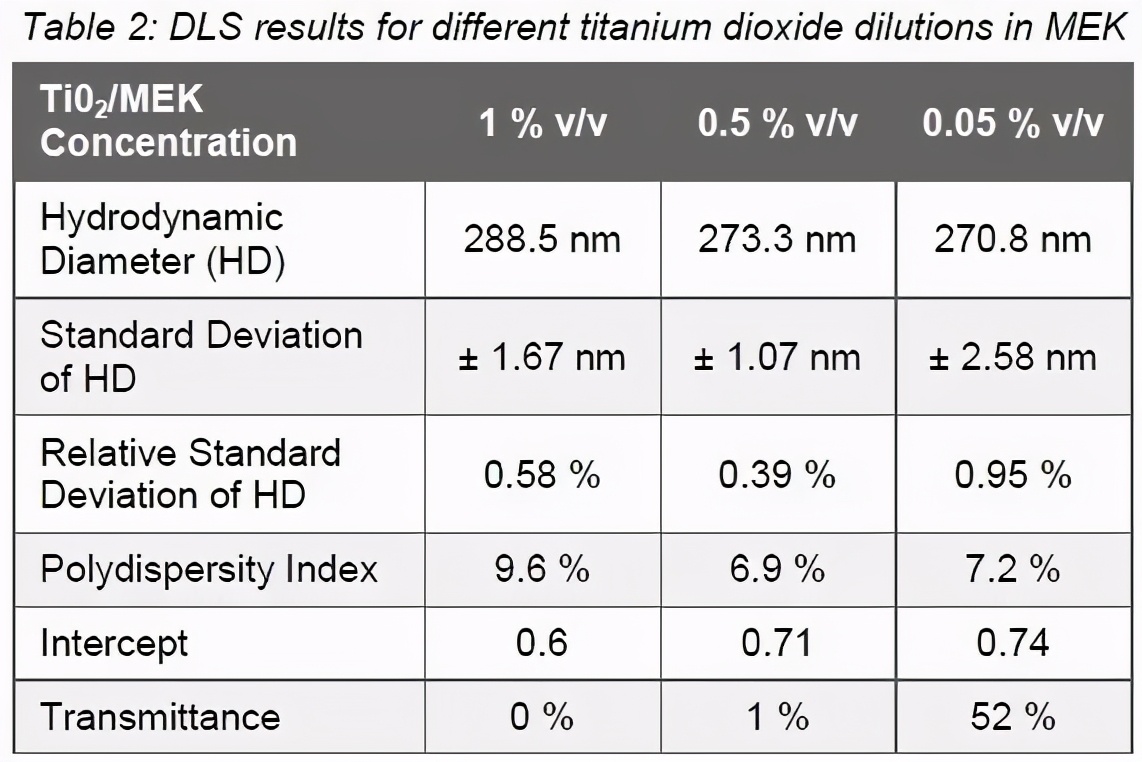

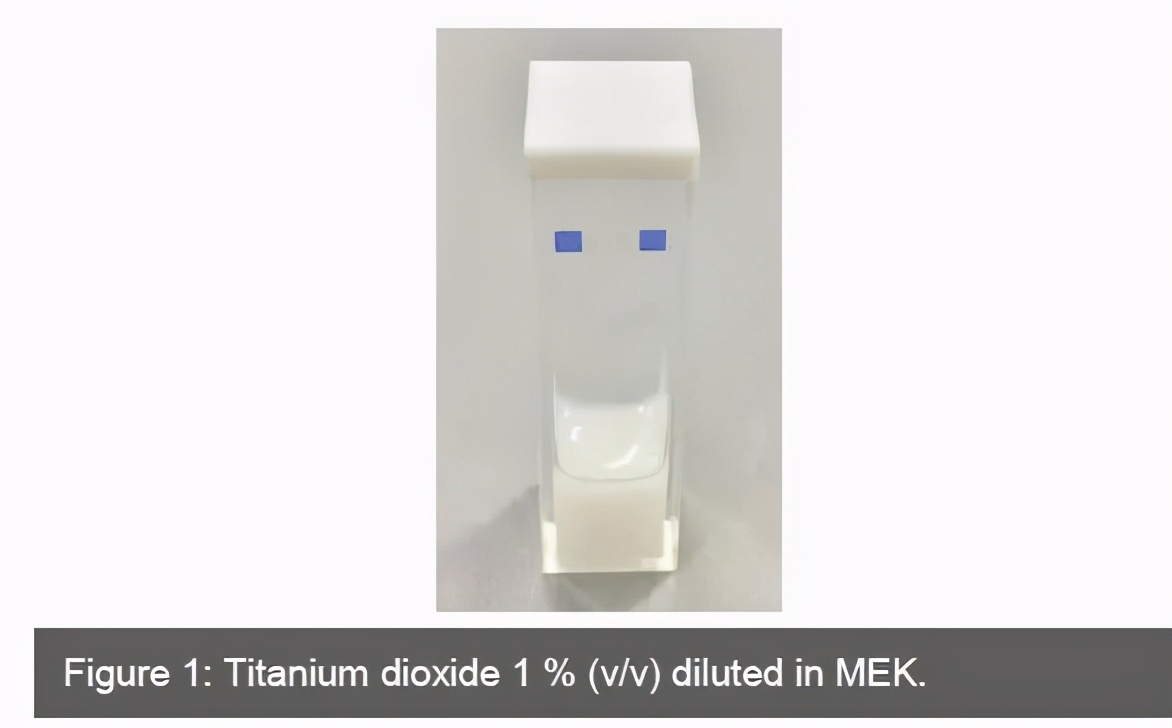

表2所示不同浓度下白色颜料的DLS测量结果。如图1所示,由Litesizer™500测得的透光率值可知,二氧化钛样品高度混浊。样品原液的透光率为0%,表明样品不透明。1/2和1/20稀释后的样品透光率分别为1%和52%(表2)。尽管如此,样品原液和1/20稀释后的样品水动力学直径结果差距不到7%。这证实了Litesizer™500在测量高浓度和浑浊样品方面的卓越性能,从而避免了对样品稀释的需要。

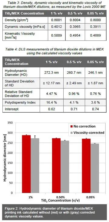

为了确定黏度对DLS结果的影响,我们使用Lovis 2000 ME测定样品的动态黏度。然后使用所得的动态黏度,重新计算我们之前的结果。
印刷油墨,黏度计与粒度仪的“初次联合”
用Lovis 200 ME黏度计测得的密度、动态和运动黏度值如表3所示,采用测得的黏度重新计算的结果如表4所示。对两组数据的对比如图2所示。
两组数据结果非常相似。浓度最低的样品差异最大,其未校正值为271 nm,黏度校正值为246 nm,而这一差值不到10%。但需要注意的是,不同稀释度油墨样品之间的黏度差异不到3%(表3),这说明黏度的微小变化会对粒径产生成倍的影响。
