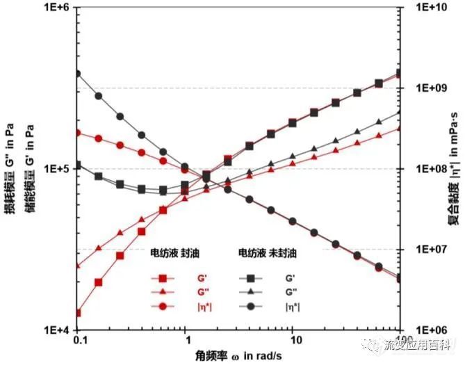

- 摘要:在流变测量中常常会遇到样品或样品中溶剂由于挥发而造成的测量问题,如锥平板中的干边现象,这个问题有时会造成测量数据出现错误的趋势,粘度升高、模量升高、假凝胶化等,如下图中黑色曲线在低频区的模量上升就是由于挥发造成的。

使用时,只需在加载完样品后在样品表面滴入少量液封液体,形成一层1mm左右的薄膜即可。直接液封的优点是是操作方便,液封效果好;缺点是必须使用完全不互溶的液封材料,适用情况有限,并且液封材料可能会对测量结果造成一定影响,且影响不能校正。

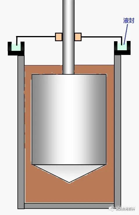

同轴圆筒防挥发附件
圆筒防挥发附件是在转子的测量杆上固定一个盖板,在测量杯上固定一个带凹槽的圆环,凹槽中可填充液封材料,盖板与凹槽内液体形成密封结构(如下图)。

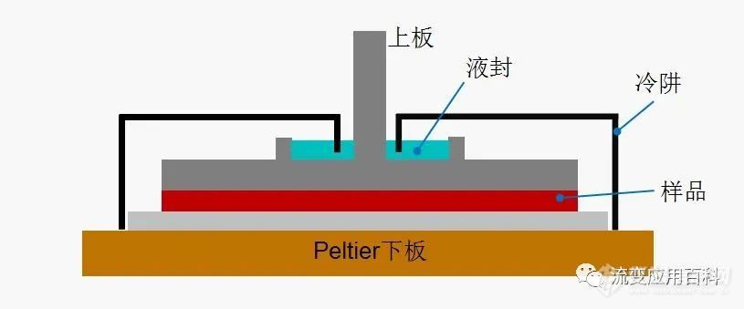

锥平板防挥发附件(无peltier上罩)
与peltier锥平板控温下板配合,可使用带有液封结构的防挥发冷阱可有效减少溶剂的挥发,如下图所示,液封部分在测量上板的中间凹槽内,将冷阱的环形部分插入液体中但不接触测量上板。

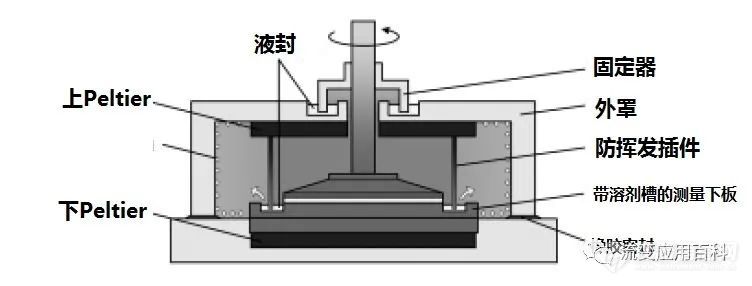

锥平板防挥发附件(有peltier上罩)
当由于测试需要,配置了peltier下板+peltier上罩双向控温时,可以使用专门设计的防挥发模块。如下图所示,在peltier上罩内安装防挥发插件,并进行两处液封,能够达到很明显的防挥发效果。

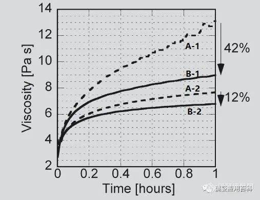

如下图,对于同一样品,a表示没有采用防挥发措施,b表示采用了以上防挥发附件,a-1和b-1的测试温度为30℃,a-2和b-2的测试温度为23℃,可见防挥发附件起到了明显作用,温度越高效果越明显。

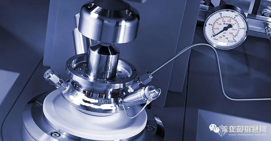

使用密闭测量系统
当测试温度接近或高于样品中溶剂沸点时,以上几种防挥发措施的作用就很小或无法使用了。这时候可以考虑使用密闭高压测量池进行测量,该附件使用全密闭结构,且能够承受一定的压力(30bar、150bar、400bar、1000bar等),样品在此容器既可以避免挥发也可以通过加压提高其沸点。

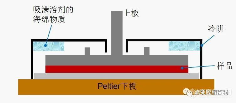

控制环境湿度
对于水溶剂样品,如果能够提高其测试位置的环境湿度,应该可以减慢其挥发速度,安东帕mcr流变仪中有两种方法可以提高环境湿度。
一是在上面提到的防挥发冷阱使用中,不进行液封,而是在其中放置一些浸满样品中溶剂的海绵等物质,从而让冷阱中的空间内迅速达到饱和蒸汽的环境;这种方法用起来简单方便,对于温度不太高的测量效果明显。
