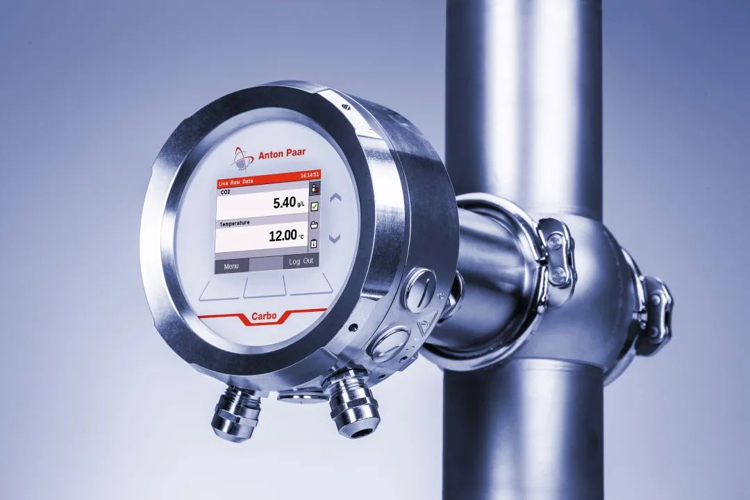

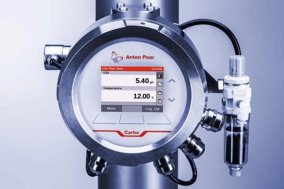

我们在二氧化碳测量上开启了新的高精度工艺解决方案,用于饮料行业所有生产步骤的产品监控,并进一步扩展了产品组合!
新一代在线CO2传感器与旧型号相比,最大的区别在于:新型号产品不仅继承了旧型号产品的技术特点,而且在保持测量参数一致的情况下,新引入了Pico 3000变送器,使测量技术、数据通讯等更加模块化,操作更加简便、灵活、易用。相比旧版本,内置评估单元的快速响应触摸屏界面有助于集成到操作流程中,使整个系统更加稳定高效。
三款新型在线CO2传感器的特点
1在线 CO₂ 传感器:Carbo 5100
新一代在线二氧化碳传感器正式发布&以旧换新活动
- 具有数十年经验的成熟测量技术
- 适用于饮料,也包含水果纤维或果肉的饮料
- 测量技术精度高,可在宽量程(0 -20g/L)内精准测量
- 保养周期长,非常容易维护,可确保最少的生产停机时间
- 对提取物或糖度值等有独特的补偿功能
- 根据 EHEDG 指南设计制造
2在线 CO₂ 传感器:Carbo 6100
- 免维护,零停机
- 专利技术,可消除测量错误的风险如:高温清洗 (CIP) 后
- 对提取物或糖度值等有独特的补偿功能
- 通过 EHEDG 认证,适用于卫生应用
3在线 CO₂ 传感器:Carbo 6300
- 免维护,零停机
- 独立于产品的测量,适用于任何饮料类型
- 对提取物或糖度值等有独特的补偿功能
- CIP/SIP承受温度与时间为:130℃下30分钟
简而言之,Carbo 5100是一种维护较少的传感器,而Carbo 6100和Carbo 6300是免维护的。有了新的传感器,根据客户不同需求,安东帕将全面应对全数字化生产工厂的新挑战!
