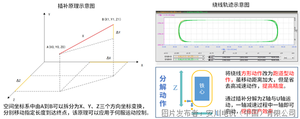

控制器-插补方案
多轴精密插补控制:主轴+排线轴+旋转轴高效协同
插补:通过插补运算使各轴进行协调运动,按照理想的路线和速度协同配合移动到指定位置,提高绕线设备中各轴同步运行的控制精度。
优势
支持3D立体绕线,复杂轨迹也能精准复现
搭载速度前瞻算法,拐角处速度损失大幅降低,兼顾生产效率与精度

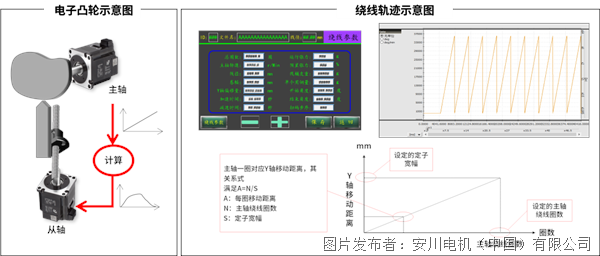

控制器-电子凸轮方案
电子凸轮替代机械凸轮:彻底告别物理模具
电子凸轮:通过主轴控制从轴。根据主轴与从轴的运动关系,拟合凸轮函数曲线,通过函数曲线导出数据,以此作为指令进行从轴的位置控制,来满足绕线过程中的精度要求。
优势
用软件自定义凸轮曲线,灵活切换线圈形状,提升换型效率
支持摆角、锥度、阶梯等,复杂异形线圈的一键生成

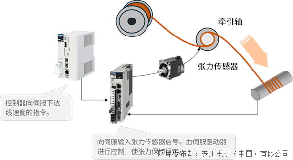

特殊功能-Y3501
闭环实时张力控制:稳定线材张力,保障绕制质量与性能
Y3501是由伺服驱动器读取张力传感器信号,进行张力控制的功能。控制信号无需经过外部控制器,缩短了信号周期,进一步提高了张力控制性能,以保持绕线辅助轴的稳定。
优势
毫秒级响应张力波动,精准抑制张力突变
断线率、材料损耗显著降低,成品品质更稳定
