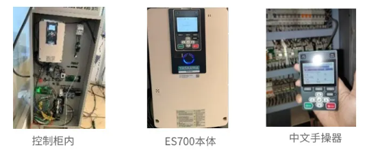

该企业观光电梯,层高21层,高度80米,电梯速度高达2.5m/s。
面对如此挑战,安川ES700凭借其“多才”、“易用”、”安心”以及电梯驱动的专业性能,为乘客带来平稳舒适的乘梯体验。
国内某观光梯现场照片

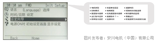

1 调试无忧:全中文操作界面+对话式参数设置电梯专用参数,让调试变得简单快捷,效率倍增。可保存4套设定参数,方便调取,实现快速对应。

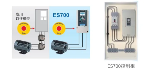

2 功能升级:满足SIL3安全标准,支持UCM对应,确保可靠性的同时进一步减少安装空间。原HBB警报升级为STO显示,安全保障看得见。

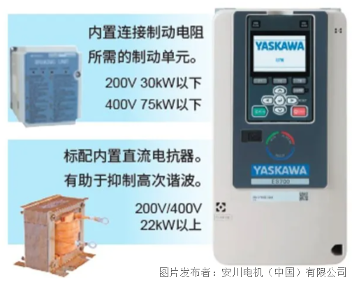

3 高集成度:75kW以下机型内置制动晶体管,22kW以上标准内置直流电抗器,系统集成度大幅提升,成本更节省。同时,内置24VDC控制电源,可供外部元器件使用。

✦现场实拍✦
电机规格:
340V、55A、56.5Hz、32p、212rpm、悬挂比2:1
变频器规格:CIPR-ES70B4075+ PG-E3
机房运行视频
