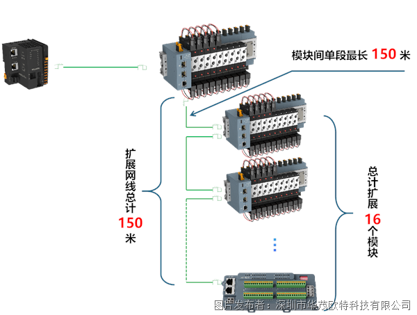

痛点三:控制部分分散、布线麻烦
客户现场设备虽集成度较高,但各设备控制部分分布零散。若采用传统背板总线扩展方案,会导致现场接线繁琐,且后期维护时需耗费大量时间排查线缆连接及通信故障,效率低下。
推荐采用“总线汇流板 + 卧式IO模块” 方案:通过标准8网线即可实现扩展,单个耦合器最多支持16个模块扩展,最大扩展距离达150m,能充分适配工位分散的场景;同时,模块可就近安装在对应工位的控制柜内,大幅简化布线流程,也便于后期快速定位和处理问题。

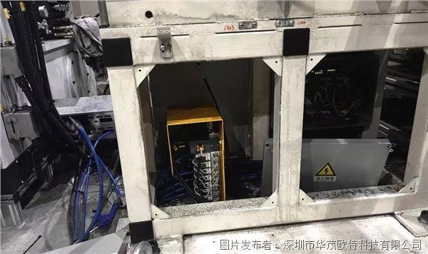

现场图片
